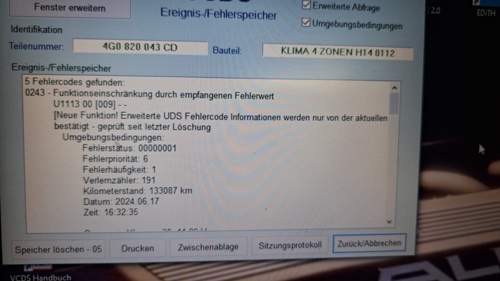

Also, die Klima kühlt nicht bei meinem A6 C7 2.0 Tdi Bj. 2015 und ich kann kurz berichten, was ich
schon getan habe bzw. noch tun werde.
Es hatte sich etwas angekündigt, bis vor 4 Wochen funktionierte die Klima einwandfrei, dann über 2 Wochen nur noch sporadisch und dann gar nicht mehr.
Heizen klappt prima, wenn ich auf 16° oder LOW runterstelle, geht´s Gebläse rauf und ballert wie doll, aber die Luft wird nicht gekühlt.
Erledigt bzw. geprüft:
- Klimaservice gemacht, Drücke sind fein und im Soll
- den Druckschalter getauscht (auf Verdacht)
- Luftgütesensor getauscht (auf Verdacht)
- Batterie mal 30 Min. abgeklemmt (nach dem Klimaservice)
- Fehlerspeicher ausgelesen
- (Um-)luftklappen funktionieren alle, alle Stellmotoren arbeiten einwandfrei
Bei meinem 4F/C6 gab es seinerzeit einen Magnetschalter, der sehr oft dafür verantwortlich war, dass heisse statt kalter Luft eingeblasen wird (so auch bei uns damals), aber diesen gibt´s bei 4G/C7 nicht, gell?
Ich hab jetzt aktuell die Screenshots vom VCDS und die Fehler sind für mich irgendwie total nichtssagend. Hat denn jemand Erfahrungswerte mit diesen Codes oder eine Idee für mich, wo+wie ich als nächstes suchen könnte??
U111300 Funktionseinschränkung durch empfangenen Fehlerwert
P150A00 Zeitspanne Zündung "AUS" Zeitangabe unplausibel
U111100 Funktionseinschränkung durch unplausible Botschaft
Ganz dicken Dank vorab, Kai

Ich würde mit VCDS
1. über die Stellglieddiagnose die Klappen etc. mal durchspielen lassen
2. Die Temperaturen und Drücke mal monitoren
3. Jemand mit neuerem VCDS suchen und dadurch eine Erklärung für die „fehlenden Botschaften“ bekommen.
4. Statt der Screenshots den vollständigen Scan als .txt Datei hier anhängen.

der Magnetschalter im 4F war ein Magnetventil, also kein Schalter, und war in der Pumpenregelventil-Einheit verbaut. Der 4G hat sowas nicht. Ansonsten hat @nunkistar schon alles gesagt.Die neuen Protokolle erfordern ein aktuelles VCDS, um mehr Informationen zu erhalten.
Ich habe mir 2021 nach 11 Jahren mit der alten Version die aktuelle Version geholt. Anstelle des Hinweises auf die aktuelle Version steht dann dort sowas:
1 Fehler gefunden:
36352 - Funktionseinschränkung
U1400 00 [00101000] - durch Unterspannung
[HydraulicSupplyUndervoltage]
aber auch so ein (für mich) unverständlicher Kram:
140288 - Funktionseinschränkung durch empfangenen Fehlerwert
U1113 00 [00001000] - -
[FAULT_CIS_ECD_FAIL]
