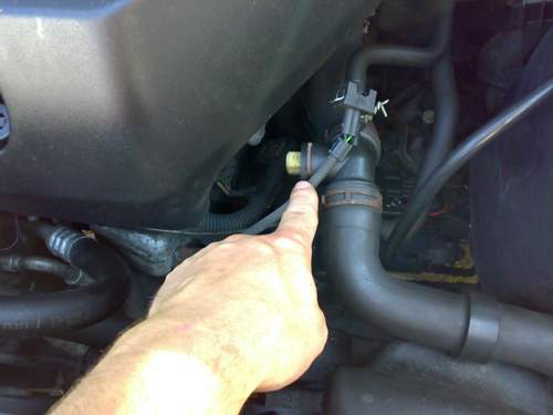

Hallo,meine Klima beim 8L 1.8 geht nicht.Kältemittel ist drauf,Sicherungen ganz,Magnetkupplung Kompressor zieht beim 12V anlegen an(Steckverbindung getrennt).Es kommt am Verbindungsstecker zum Kompressor kein Strom an.Die Lüfter laufen auch nicht.Druckschalter klima gewechselt,Steuergerät Lüfter gew.,Klimabedienteil gew..Also alles was es so gibt!Kann mir vielleicht noch einer nen Tip geben.Bin mittlerweile ratlos???Danke im vorraus.

Hi,habe den Fehler nach vielen Messungen endlich gefunden.(achso:Kältemittel drauf heißt 750g,also volle Menge)Nach langem studieren der Schaltpläne habe ich angefangen Druckschalter usw. zu überbrücken um dort noch evtl. Schäden festzustellen.Als ich den Kühlmitteltemperaturschalter-Kontrollschalter zu heiß F14(siehe Bild) überbrückte sprangen sofort die Lüfter und der Kompressor an😁😁😁.Kann also kein Fehler im Steuergerät auftauchen.Der Geber gibt halt nur das "Schutzsignal" Motor zu heiß zu Steuergerät und schaltet somit die Klima ab.Ganz einfach🙄
Danke an Tagessuppe,du lagst richtig,kein Kabelbruch aber der Geber defekt🙂
Vielen Dank auch an die anderen,ich bin hochzufrieden.
