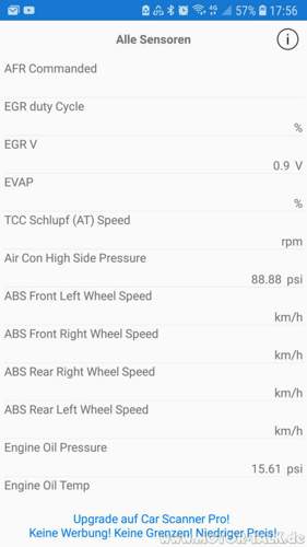

  • Druck Kältemittel 88.9 psi (ca. 613 kPa, siehe Bild)

  • Ich habe einen OBD2-Bluetooth-Stecker. Welche Software für Android haltet ihr für die Beste im Zusammenhang mit dem Insi?

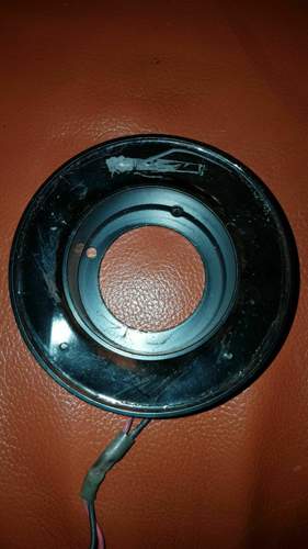

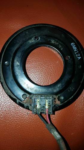

Habe mir jetzt eine neue Magnetkupplung bestellt (Klick). Ist echt schwer zu bekommen, da fast überall nicht lieferbar. Wenn sie rechtzeitig ankommt und meine Freizeit es zulässt, werde ich sie am Wochenende tauschen.

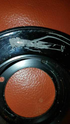

Was ein Drama! Nachdem ich ewig auf die Lieferung der Magnetkupplung gewartet habe, konnte ich heute das Paket aus der Packstation holen. Sofort aufgemacht und mit Schrecken festgestellt, dass die Magnetspule fehlt! Die gehört doch zu bei einer neuen Magnetkupplung dazu, richtig?
Falls nicht (was ich irgendwie nicht glauben mag), hat jemand einen Link und eine Teilenummer für die Spule?

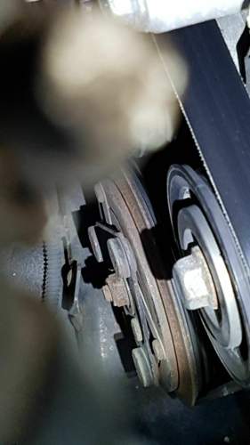

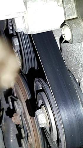

So langsam zweifel ich an allem. Habe mir die Magnetkupplung nochmal angeschaut (siehe Bilder). Die passt nicht zum Kompressor Sanden PXE16, welcher mir überall nach Eingabe der Schlüsselnummern angegeben wird. Weiß von euch jemand, welches Teil ich da verbaut habe? Sieht mir aus wie eine Sanden PXC16 (Teilenummer P22861236) Klick!
Magnetkupplung01
Magnetkupplung02
Naja wenn die spule eh nicht dabei ist hast du da sowieso keine Lösung die funktioniert.
Du hast die eingebaute aber durchgemessen? Wiederstand geht gegen unendlich??
Wie gesagt ist nur die thermosicherung Wechsel die und alles geht wieder wie gewollt. Bzw viele gehen hin und überbrücken die einfach, allerdings finde ich die "Lösung" nicht so prickelnd, eine Sicherung ist ja nicht dort eingebaut weil die Kiste mit den Sicherungen im weg stand sondern aus Sicherheitsgründen.
