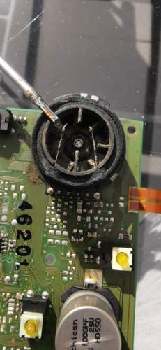

Hier der Lüfter mit gerissenem Draht
Der gebrochene Widerstand ist die Ursache, 10K Ohm NTC Widerstand kaufen und einlöten.

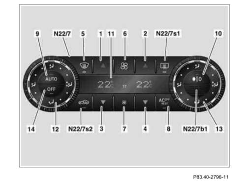

Der Temperatursensor ist in das Bedienfeld der Klimaanlage eingebaut.

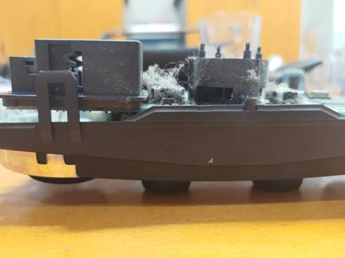

Ich habe das Bedienfeld abgenommen und festgestellt, dass es stark verstaubt war, und habe es komplett gereinigt, damit der Lüfter wieder frei laufen kann.
Leider hat das nicht geholfen, man kann die Klimaanlage nur noch als Ein- und Ausschalter benutzen und es ist sehr unangenehm, wenn man eine lange Fahrt machen muss.

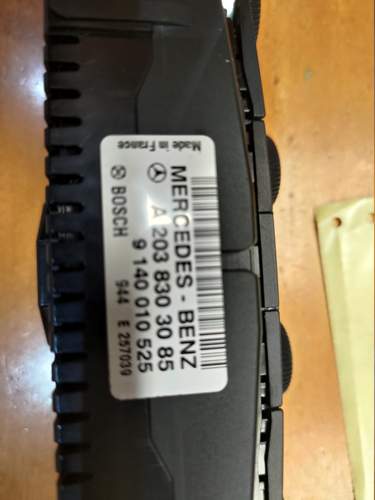

Die Artikelnummer ist A2038303085 und ich habe ein ähnliches Bedienfeld gekauft und werde es einbauen und hoffen, dass es wieder funktioniert. Es gibt auch .....4085..Achte darauf bitte.
Es gibt viele verschiedene Nummern der Blenden, so dass Sie vergleichen müssen, welche Blende jetzt in Ihrem Auto ist, da der Sensor an verschiedenen Stellen mit verschiedenen Baujahren eingebaut wird.

Bei Mopf gibt es nicht in DBE ,nur in Klimabedienung.
