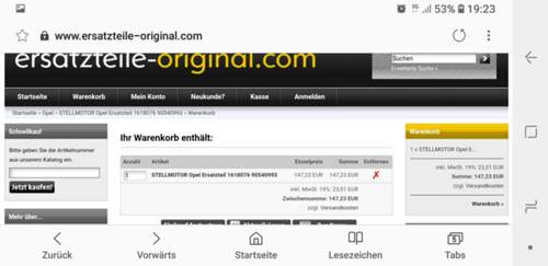

Themenstarteram 26. September 2018 um 15:32
erstmal muß ich so ein Teil haben/bekommen. Das mit dem Einbau bekomme ich dann sicherlich auch geregelt
Kauf es bei Peugeot. Teilenummer 657102JD ;)
90542762 Wurde ersetzt durch 90540993
oder
https://www.ersatzteile-original.com/.../...8076-90540993::117971.html
Themenstarteram 27. September 2018 um 16:13
Soviel zu dem Thema einfach bestellen :)
Derzeit nicht verfügbar.
Ob und wann dieser Artikel wieder vorrätig sein wird, ist unbekannt.
Opel Katalog Nr: 1618095
Teilenummer GM: , 90542762, 90540993,
Weitere Teilenummer: 657102JD 657102
Modelle: Vectra B,
Motoren:
und soweit ich das sehen kann ist das der Stellmotor für die Umluftklappe was Du mir da gegeben hast und nicht für die Mischluftklappe.
Was ich daran nur nicht verstehe ist das es wohl scheinbar 2 verschiedene Stellmotoren mit selber NR sein sollen.
Also eins ist/muß dann Falsch sein. Entweder meine Nr die mir die Vertagswerkstatt gegeben hat oder das beide Motoren selbe Nr haben :confused:
https://opel.7zap.com/de/car/j96/c/7/3-0/#15
um es mal einfacher zu machen ich brauche die 15 und alles wo ich immer hinkomme ist die 17 oder 16
Produktbeschreibungen
Stellmotor Servomotor Heizung Klima Lüftung 657102JD Peugeot 607 Vectra B Opel
Teilenummer GM: 90542762 90540993
Bosch Nr:
Kennbuchstaben:
-SERVOMOTOR, STEUERUNG LUFTMISCHKLAPPE (FUER ELEKTRONISCHE KLIMAANLAGE)
Valeo Nr. Auf dem Teil: 657 102 JD
passend auch für Peugeot 607
(Quelle: Amazon)
Wie man sieht, sind das einige Nummern für ein und das selbe Teil.
Wenn nun ersatzteile-original.com wirklich nicht liefern kann (Versuch macht klug), dann muss man die Fühler ein bisschen weiter ausfahren und eventuell DORT bestellen.
Alternativ entnimmt man es für ne Handvoll Euro einem Schlachter und lebt damit (hoffentlich) glücklich bis ans Ende des Vectras.
Bitte . verfügbar laut status
