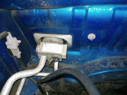

Anbei noch ein Foto vom Ventil - sieht eigenartig aus, mit seinen Ablagerungen. Was könnte das Aussagen?
Das ist kein Ventil, die haben oft noch Kappen aus Kunststoff, sind sogar farbig.
Bei ATP sieht das Expansionsventil so aus.
https://www.atp-autoteile.de/.../v-16155
Ach dachte du meinst die Ventile zum Druckmessen/nachtanken, ja ist dann das expansionsventil.
Meins sieht aber anders aus, obwohl motor gleich.
Spielt aber auch keine Rolle.
Kann man ja dann beim ventil prüfen, Hochdruckleitung muss aufheizen, nach dem ventil muss es kalt sein da müsste sich auch kondensat bilden auf der Niederdruck Leitung.
