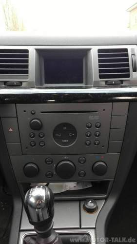

habe den Signum 2.2 Diesel Bj 2004. Ein tolles Auto! Aber: Vorgestern hätte ich die Klimaanlage gebraucht, aber sie ging nicht an. Kam nur warme Luft aus den Kanälen. Bin dann heute zum Schrauber gefahren und er hat mir die Klima dann befüllt. War leer sagt er. Leider geht sie immer noch nicht. Kein Kompressorsound oder leicht gesunkene Drehzahl (wenn sie denn anspringen würde).
Jetzt frage ich mich wie ich der Sache auf die Spur kommen kann. Google half nicht wirklich. Soll in das "versteckte" Testmenü gehen und da gucken. Würde man schaffen, wenn man die Zündung an macht und 10 Sek. die "Main"-Taste drückt. Da frage ich mich was die Maintaste sein soll. Habe schon alles ausprobiert und jetzt ein Bild von meinem Panel hochgeladen. Kann mir jemand sagen was von denen die Maintaste sein soll bzw. wie ich dem Klimaanlagenproblem auf die Schliche komme?

Die Maintaste gibt es, soweit ich weiß, nur beim cd70/DVD 90. Hatte dein kfzler die Anlage abgedrückt zwecks evtl Leck? Sprang sie dort auch nicht an oder erst später nicht, als du schon fort warst?

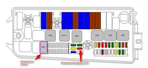

Die eingestellten 0730 entspricht der vorgeschriebenen Füllmenge von 730 g Kältemittel ( + 120ml Öl ) für dein System. Interessant wäre natürlich, ob er mit "leer" meinte, dass sie tatsächlich komplett leer ist oder ob noch Teilmengen vorhanden waren. Hast ein Serviceprotokoll ausgedruckt bekommen? Falls sie "leer" war, muss eine Dichtheitsprüfung mit Stickstoff durchgeführt und die Ursache gesucht werden.
Ansonsten kannst Du mal nach den Sicherungen / Releais im Bild schauen.

evtl ist es ja auch nur die Magnetkupplung ?!?
Bei mir war es die Magnetspule. Gibts bei Opel nicht einzeln. Hab eine bei eBay gekauft für 35 glaub ich. Selbst eingebaut und läuft.
