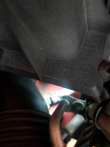

Klima Drucksensor wo ??
Opel Signum Z-C/S
Mahlzeit Motortalker!
Ich brauche mal eure Hilfe!
Ich suche den Drucksensor bei meinem Signum XE18!
Ich habe den Luftfilter ausgebaut da ist kein Sensor.
Kann der noch wo anders sein?
Würde mich freuen wenn ich Hilfe bekäme!
Gruß GJMO
24 Antworten

Der Drucksensor sitzt unterm Luftfiler!
Ich habe den gefunden!
Muss ich das Kühlmittel ablassen wenn ich den Drucksensor Wechsel?
Gruß GMO
Ja das Kältemittel entweicht natürlich, wie soll er messen wen er nicht im Kreislauf sitzt?

Richtig, IM System
Ist aber ein 1.6 xe
20200811
OK Danke fürs Foto, ich habe mein gefunden sitzt in der Nähe vom Luftfiler!
Um zu Wechsel muss man den Luftfiler ausbauen!
Gruß GMO

Warum möchtest du den Sensor wechseln? Bzw. wer sagt das er defekt ist?
Klimaanlage absaugen > reparieren > evakuieren > befüllen in dieser Reihenfolge,
schont Umwelt/Gesundheit/Geldbeutel =)
Ist das auf dem bild nicht das Expansionsventil?
Um den zu wechseln muß die anlage abgesaugt werden.
Hallo!
Nochmal zur Info!
Ich habe heute Morgen den Drucksensor gewechselt ohne das Kühlmittel abzulassen!
Man braucht das Kühlmittel nicht ablassen!!!
Die Klimaanlage funktioniert jetzt wieder!
Danke für diejenigen die mir Tipps gegeben haben!!!!!!!!!!
