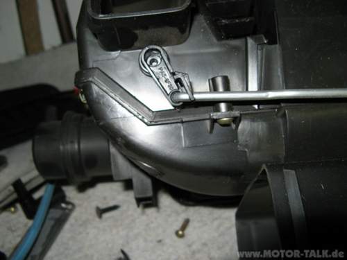

ich habe da ein Problem bei meinem Omega geht auf der linken Seite nur Kalte Luft
Das gebläse funktioniert und mann höhrt auch die Stellmotoren aber es wird nicht warm.
Gibt es da ein Steuergerät und wenn ja wo finde ich das?
Es handelt sich um Klimaautomatik
Wenn mir da jemand helfen könnte wäre echt super
Gruß Sonni212

Wo ist denn das gestänge? ist das hinter dem Bedienteil? Das habe ich im Sommer mal raus gehabt um Die Beleuchtung im Bedienteil der Klimaanzeige zu wechseln. Kann ich da was gemacht haben weil im Sommer brauch man die Heizung ja nicht habe ich jetzt erst gemerkt weil es ja kühler wird
Gruß sonni212
Glaub ich weniger .
Mach an den Fußraumseiten die Verkleidungen bzw Handschufach ab ,
dann siehst du die Motoren und deren Hebel verbindungen .
Vielleicht ist hier eine Verbindung vom Motor zu den Klappen defekt .

Ist es sicher , daß die linke Mischluftklappe auch regelt oder waren die 69 % für rechts ?
Es bringt zwar bei dir nichts , aber syncronisieren kannst trotzdem mal .
Meine vermutung liegt auf alle Fälle , an der linken Mischluftklappe .

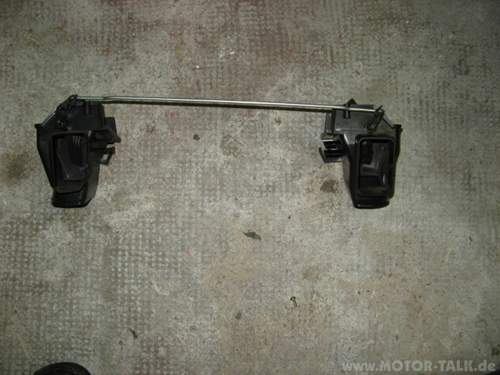

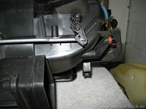

Da fällt mir ja nichts mehr dazu ein.
Was hast du gemacht?
Das ist so zimlich das dümmste was du hettest machen können.
Schlimmer geht es nimmer.
Du bekommst die Stange nur mit einem riesen Glück wieder zuverlässig eingehängt.
Meist brechen die Verriegelungen der Koppelstangenlager ab und dann müssen dieese gewechselt werden.
Dazu muß aber das Armaturenbrett komplett raus.

hat jemand vielleicht die Teilenummern um die beiden schwarzen Pinne zu ersetzen? Kann ich die einfach rausziehen wenn das Amaturenbrett draußen ist?
LG
Es fängt schon mal damit an daß es mehrere unterschiedliche Klimablöcke gibt, alle auch mit unterschiedlichen Stellern.
Da ist wichtig das Baujahr, ob Klima, ob manuell oder Klimatronik schon mal zu wissen.
Nur beim Facelift ab Baumonat 9/99 sind sie alle identisch.
Der Klimablock muß für die Montage normalerweise Teilzerlegt werden, d.h. er muß eigentlich auch raus.
Mit Glück kann man sie auch vorsichtig so lösen und wenn mann gleichzeitig die Klappen in ihrer Lage halten kann bekommt man den neuen Hebel auch so wieder reingesteckt. Ist aber wirklich Glücksache.

Ich habe einen 99er Vorfacelift mit Klimaautomatik, aber ich denke dann lasse ich das lieber mit dem Wechsel.
Mir ist aber wirklich schleierhaft, wie es einige geschafft haben wollen die Stange einzuhängen ohne das Amaturenbrett auszubauen.
Wenn ich das Problem nun erstmal vertagen möchte könnte ich doch erstmal die linke Klappe schließen oder? Dann würde er zwar nurnoch rechts heizen und kühlen und auf der Fahrerseite wäre alles dicht. Wie genau muss ich hierfür das Stellrad mit dem Flügel stellen? Oder sollte man das nicht (vorübergehend) machen?
