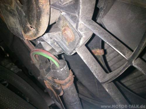

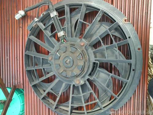

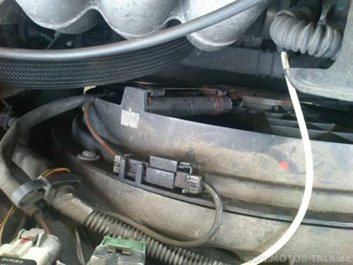

Auf den Bildern sind die beiden Varianten zu sehen, die mir aufgefallen sind: Der eine Lüfter ohne diesen Widerstand? und der andere bei mir verbaute mit dem Ding, wenn das nicht nur ein Kondensator ist...

War wohl der Vorwiederstand der am Lüfter direkt hängt (Bild 2 & 3 von Rostpopel).
