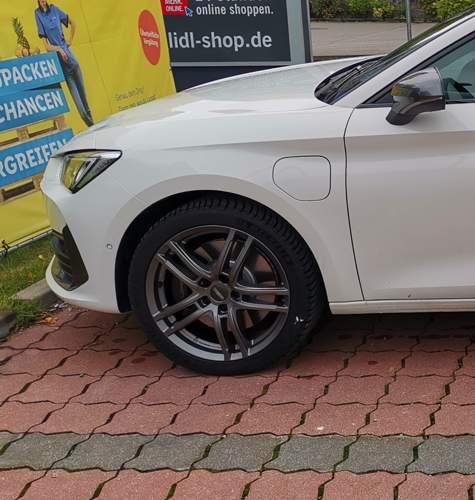

Absolut richtig! Ich denke die meisten (ohne Brembo) fahren 18 Zoll im Winter. Ich habe mir beim felgenoutlet einen Komplettradsatz 18 Zoll Carmani 17 Fritz Black auf Michelin Pilot Alpin 5 bestellt.

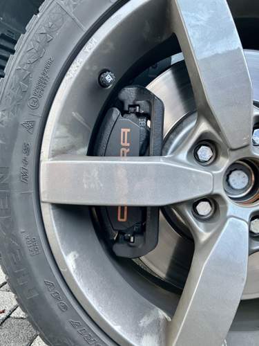

@Danielson16V Davon hätte ich tatsächlich gerne mal nen Bild gesehen. Das hier ist die VA mit 18" https://img.motor-talk.de/Jxq1OBeO-q19yDmh.59.jpg
Hier der Thread dazu https://www.motor-talk.de/forum/winterfelgen-cupra-leon-t7208828.html
Hast du mal nen Bild zu 17"?

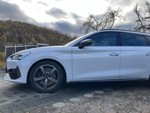

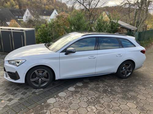

Hier nochmal nen Bild zu meinem Cupra ST Hybrid mit 18" Winterfelgen:
https://img.motor-talk.de/KJBgNmpAcfNyfsYQ.10.jpg
Ich bezweifle wirklich das 17" da passt.
18" Winterfelge Curpa Leon ST Hybrid
Da ist doch noch massig Platz zwischen Felge und Bremsscheibe; da bewegt sich ja nichts.

@Danielson16V Ok hätte ich jetzt nicht gedacht das das passt. Vor allem zum Bremssattel hin ist halt nicht mehr so "massig" Platz. Geht halt wahrscheinlich immer nur über Einzelabnahme. ABE mit 17" wäre mir nicht bekannt.
