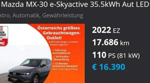

Vollelektrische Modelle unter euren Vorgaben wären Mazda MX-30 oder Hyundai Kona. Beispielangebote anbei (österreichisches Preisniveau).
Wie gut sich diese Modelle nach 10 Jahren schlagen, kann man jetzt noch nicht seriös sagen - so lange sind sie noch nicht auf dem Markt. Beim Verbrenner mit Zahnriemen im Öl dagegen kann man schon etwas zur Dauerhaltbarkeit sagen.
Beispiel MX30
Beispiel Kona
