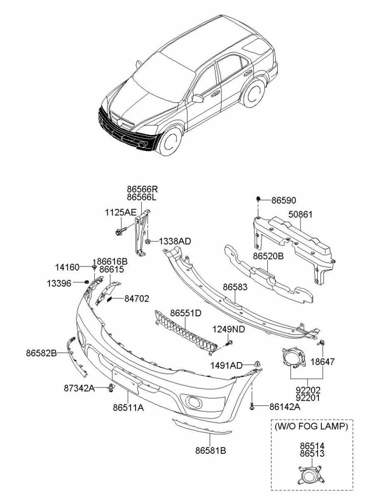

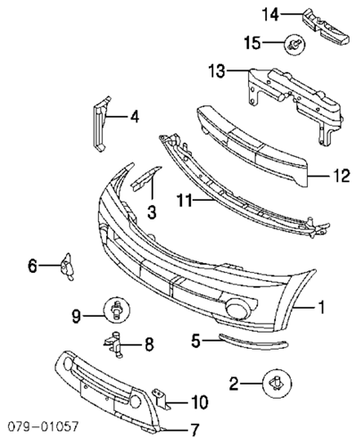

Meines Erachtens nicht. (Fotos des TE) Ich weiß auch wie es unten drunter aussieht und Kfz aufgebaut sind. Der Sorento hat sicher einen Pralldämpfer (Bild 1 Nr. 12) aus Schaumpolysterol drunter. (Den Sorento gibts mit 3,5 V6 mit 194 PS oder 3,8 V6 mit 262 PS. Aufbau alias Mitsubishi Technologie. Fzg dieser Klasse haben da einen Pralldämpfer. Ich bin mir sicher dass da ein Pralldämpfer drunter ist.) Damit verteilt sich die Kraft auf eine große Fläche. Da reißt nix ein... Wirklich. Da sind noch Stoßfängerauflage, Querträger, Versteifungsträger, Gitter etc. ohne Ende kann man hier alles neu machen... Summe: 2000. Das wäre jedoch ein Schaden, als hätte der Sorento-Fahrer mit 80 km/h ein Wildschwein umgenietet, wobei nun die Bauteile gewechselt werden müssten. Nochmal, es war ein Bumser, ein Ditsch bei schleifender Kupplung, Geschwindigkeit 10cm pro sek. (0,0277 km/h)
Ich kenne auch einen Gutachter, der das Maximum heraus holen würde.
Es gibt auch Fahrer, die haben jetzt Angst, dass der Airbag jetzt nicht mehr auf geht, da vom "Anprall" (man muss die Wortwahl wirklich richtig deuten) nun der Sensor verbogen sein könnte und dass jetzt behoben werden muss. Verstehst Du. Unfallursache - Hergang - Behebung - Verhältnismäßigkeit... sehe ich nicht gegeben. Du kannst ja Deine Meinung weiter haben. Ich habe meine.

Interessant wie Hier über nicht sichbare eventuelle Schäden hinter der Stoßfängerhülle schwadroniert wird.
Wir sehen zwar die Bilder von der Aussenhaut des Stoßfängers, aber wenn zb die Aufpralldämpfer geschädigt wurden müssen auch Die ersetzt werden, eventuell sind auch Aufhängungen angerissen und vielleicht sogar ein Scheinwerfer beschädigt, da reicht wenn eine Befestigungslasche einen Riß hat.
Ob der Schaden gerechtfertigt ist oder nicht würde man nur sagen können wenn man das komplette Gutachten vorliegen hätte, da stehen dann alle nötigen Teile mit den Preisen.
Den Schrammen vom Vorschaden wird der Gutachter sicherlich anteilig abgezogen haben.
Dazu kommt das beim Tausch von Stoßfängern viel mehr Arbeitszeit anfällt als man so als Laie denkt, denn Die sind im Tausch selten komplett sondern man muß Teile der Alten abmontieren und wieder bei der Neuen anbringen, zb Pralldämpfer.

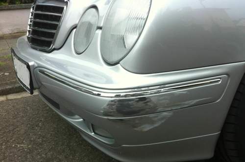

Mein geparktes Auto wurde auch beschädigt.
Stoßfänger gebrochen, wurde kpl. erneuert.
Reparatur 2200 € plus 250€ Nutzungsausfall.
