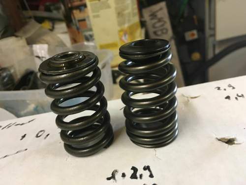

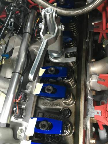

Ich habe meinen El Camino 383 auf Edelbrock Proflo4 umgebaut. Der 383 hat Vortec-köpfe, LongHeaders mit zweiflutiger 3" Auspuffanlage und mit der Rollercam (210/220`@.050" with .500" lift on 112`LSA) eine eher zahme Nockenwelle. Da die Vortecköpfe eher zu geringe Durchflussraten auslassseitig haben, sind die Kipphebel auslassseitig auf 1.6 Übersetzung umgebaut und für etwas höhere Drehzahlen habe ich die leichten/stärkeren LS Ventile verbaut (für die LS-Federn war ein Nacharbeiten am Kopf nicht erforderlich, die 1.6 Ventile haben andere Keile für den längeren Hub bekommen und die Bohrungen für die Stösselstangen im Kopf sind bei den 1.6 Kipphebeln aufgebohrt).

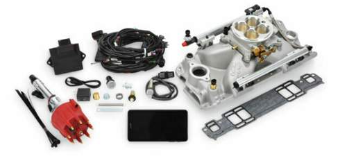

Die Installation der Proflo4 war wie in den zahlreichen Videos dargestellt wirklich einfach und relativ schnell (mit zusätzlichem Kraftstoffregler, Benzinpumpe, Kabelbaum, Breitbandlambdasonde, Ansaugspinne und Zündverteiler...alles in allem ca. 10h) gemacht. Das Anlernen/Inbetriebnehmen funktionierte problemlos. Ein bisschen Applikation ebenfalls mit dem mitgeliefertem Tablet und Programm. Das Applizieren funktioniert in der Vorgehens-Denkweise wie mit einem Vergaser, sind teilweise die gleichen Begriffe. Im unteren und mittleren Teillastbetrieb habe ich eher verbrauchsfreundlich mager eingestellt, bei Volllast bauteilschützend fett.

Rechts das leichtere LS-Ventil
Motage KipphebelEinlass 1,4; Auslass 1,6

eine Berichtigung (ist in diesem Forum nachträglich im original Post nicht möglich),,, habe nicht die Ventile sondern nur die Ventilfedern vom LS getauscht,, im eingebautem Zustand. Die Vortecköpfe sind moderat geportet und haben noch die original Ventile. Unten die Bauteile der Einspritzung, die so im Kit kommen. Alles ist dabei, bis auf die Benzinpumpe und der Benzindruckregler.

bis auf den relativ hohen Preis (bis dann alles hier in D ist) ist das eine tolle ausgereifte Technik (in den einschlägigen US-Foren und auf Youtube keine negativen Einträge gefunden, ganz im Gegensatz zu anderen Systemen die wohl häufiger im Fahrzeug dann im normalen Alltagseinsatz so Ihre Schwächen haben sollen). Auch der Support stimmt: Ich hatte versehentlich eine falsche Map zu Anfang installiert und bekam im Edelbrock Forum sofort kompetente Hilfe von Edelbrocktechnikern...

Edelbrock gibt 2195 $ an für die Teile, bis sie in Deutschland vor der Haustüre liegen, werden es ca. 3000 $ sein. Lohnt sich also nur für einen Vielfahrer.
