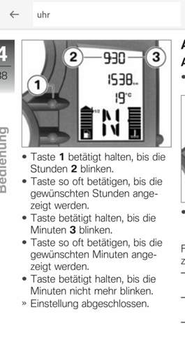

Ähm... Zum Uhrzeit einstellen, versuch' Dich doch mal an dem oberen Knöpfchen zwischen Tacho/DZM und dem LCD Display.
Keine Anleitung dazu bekommen? 😁
Geht bei mir auch über die Knöpfe.
