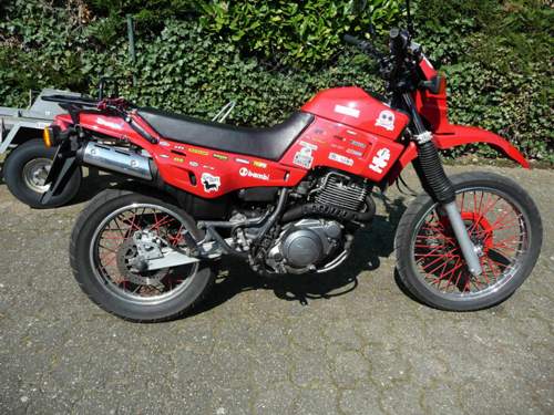

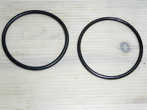

Ich habe vor ungefähr 10 Tagen an der XT 600 vom Nachwuchs einen Oel- und Filterwechsel vorgenommen, der Deckel vom Filter wurde immer wieder undicht. Nach 2 erfolglosen Nachdichtversuchen einen O-Ring von Polo besorgt (gibt`s mittlerweile einzeln, der undichte war von Louis) und auf ein Neues - wieder undicht.
Louis und Polo verkaufen neben dem nackten Filter mittlerweile die O-Ringe separat, dazu auch noch unvollständig, da es den kleinen O-Ring der unteren Ablassschraube nicht mehr gibt. Früher gab es Filter plus beide O-Ringe in richtiger Passform zum Preis von heute nur noch dem Filter.
Der von beiden Anbietern gelieferte große O-Ring ist absolut nicht maßhaltig und muss zwangsläufig undicht werden. (Den Unterschied sieht man auf dem Bild recht gut).
Muss man auch erst mal hinter kommen. Kurzerhand über Ebay die beiden richtigen O-Ringe bestellt und alles dicht. Ist jetzt mein Erfahrungswert, den ich hier weitergebe. Ich kauf sowas da nicht mehr.....
Polo und Louis haben wahrscheinlich neues Personal mit lukrativen Ideen eingestellt.😁
Den Auspuff bei heutigen Temperaturen mit 800°-Lack neu lackieren ging aber gut.🙂

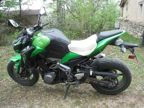

War heute beim Sattler. Meine merkwürdige Schaumstoff-Konstruktion wird einem Super Sattel weichen. 3 veschiedene Schaumstoff-härten, + 65 mm, zweifarbig Tabak und Anthrazit mit Ziernaht.
Bin schn ganz aufgeregt. Zum 3. Mai soll sie fertig sein.

Sobald sie fertig ist, kommen Bilder. Heute musste ich erstmal auf dem rohen Schaumstoff, grob zugeschnitten, nach Hause fahren. Der Sitz ist für die Z 900. Die hat original eine Sitzhôhe von 795 mm. Und klar, meine Deadline war der 3.Mai um mit euch eine Runde zu drehen 🙂
Ist ganz interessant. Die einzelnen Schaumstofflagen werden grossflächig mit 2 Komponenten Sprühkleber bei 7 bar auf die Unterlage geklebt, und dann beidseitig auf die eizelnen Schaumstofflagen. Bestimmt ein Liter Kleber.
Dann wird der Schaum grob mit einem Vibro-Messer zugeschnitten und dann mit einer Schaumraspel wie eine Skulptur
fein bearbeitet. Kostet mich 300 Euronen, ist voll OK.
Ein Boxspringbett auf Rädern. 🙂

So, ich bin immer noch dabei, einen scharfen Roadster tourentauglich zu machen...
Tourenreifen, Koffersatz, Bagster für den Tankrucksack, und selbstgemachte Sturzrollen sind ja schon dran.
Jetzt wird der Sitz um 65 mm erhöht.
Hier ist schon mal der Schaumstoffkern für den Sitz:
Versetzt dann auch den Lenker? Weil wenn du nur den Arsch liftest hast zwar besseren Kniewinkel aber dafür wirst dann auch gebückter fahren wenn du den Lenker nicht anpasst oder? Bedeutet auf Tour mehr Last auf Handgelenk wenn ich mich nicht täusche.
