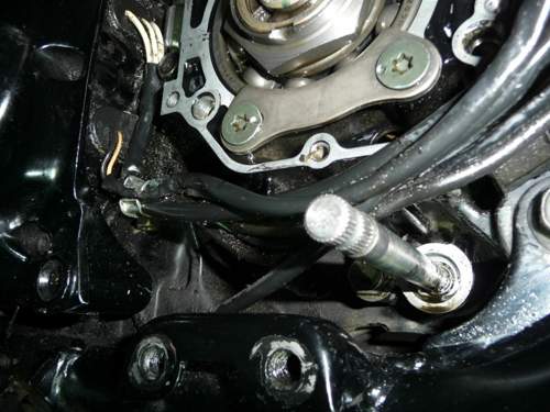

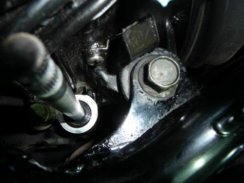

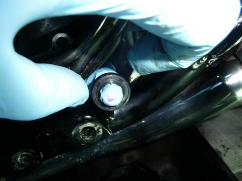

Hatte heute auch eine kleine Bastelei an der Vmax, Simmerring von der Schaltwelle war undicht. Habe ich heute morgen gewechselt was nicht mal so eben ist, weil auch der Deckel vom Kardanlager abgenommen und nach getaner Arbeit und aushärten der Dichtmasse wieder dicht angebaut werden muss.
Heute Nachmittag eine kleine Proberunde von so rund 50 km - alles dicht, nicht mal Oelnebel.
