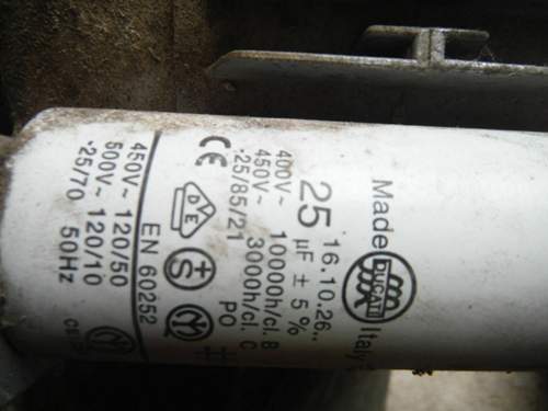

Gestern habe ich meinen elektrischen Einzylinder - 60 Liter - 7 Bar Kompressor von Prodif aus dem Jahre 1991 angeworfen, um ein Schubkarrenrad aufzupumpen. Der lief auch an, aber bei 0,5 bar war Feierabend weil der Elektromotor hing, d.h. anstatt die coaxiale Kurbelwelle zu drehen, gab er nur ein wütendes Summen von sich. Also, Strom fliesst, Schalter ist in Ordnung, Kurbelwelle lässt sich frei bewegen und der Kompressor pumpt.
Das bedeutet also, dass der E-Motor selbst hinüber ist. Man hört immer, die Dinger wären so haltbar...
Jemand eine Idee, was jetzt zu tun sei? Kompressor brauche ich hier in der Pampa. Entweder neuen kaufen oder versuchen, den E-Motor aus dem Gehäuse zu ziehen und neu wickeln lassen? Neue Kontakte? Oder was auch immer...
Du hast an deinem Kompressor vermutlich einen Kondensatormotor oder einen Drehstrommotor, der mittels Steinmetzschaltung einphasig betrieben wird.
Jedenfalls hast du einen Kondensator am Motor. Wenn der defekt ist, klingt das genau so.
Bevor du den Kompressor weg tust, würde ich das erst prüfen.
Danke, Axel! Kannst Du das mal kurz erklären (Kondensatormotor, Steinmetzschaltung usw?).
Das ist jetzt die bereits ausgebaute Kompressor-Einheit, und das weisse Teil ist der Kondensator?

Wie kann ich den prüfen? 25müF ist doch ein bisschen wenig? Meist haben solche Motoren zwischen 1,1 und 2 KW.
Der Kondensator erzeugt eine phasenverschobene Spannung.
Ist kompliziert zu erklären. Guck besser bei Wikipedia, da gibt es auch Bilder dazu.
Du kannst den Kondensator mit einem Multimeter prüfen, wenn das Kapazitäten messen kann.
25 Mikrofarad sind normal bei so einem Motor.
Also, das wäre dann ein einphasiger Motor mit Betriebskondensator und Hilfswicklung, keine Steinmetztschaltung, einfach von der Kapazität her. Habe das Teil ausgebaut und werde einfach einen neuen Kondensator kaufen, kostet 20 Euro, und keine 200 für einen neuen Kopressor. Und die Müllhalden dieser Welt bekommen die 40 Kg Kompressor-schrott nicht...
