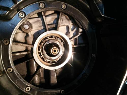

Ich frag auch nicht ob sich es lohnt bei nem Moped mit 100tkm auf der Uhr Kupplung und das drumrum zu machen, aber nachhaltig isses schon.
WeDi Getriebeeingang und Motorausgang gemacht...

@der_kasper schrieb am 8. Dezember 2018 um 22:57:53 Uhr:
tja... - das ist ja auch kein Motorrad von Baujahr 2010- da lohnt es sich in jedem Fall...
Bereit für die nächsten hunderttausend!
Flieg kleiner Ziegel - flieg!
Jap...schaun mer mal.
Gleich kommt Kupplung und Getriebe rein.
