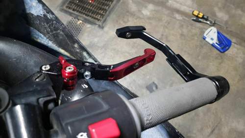

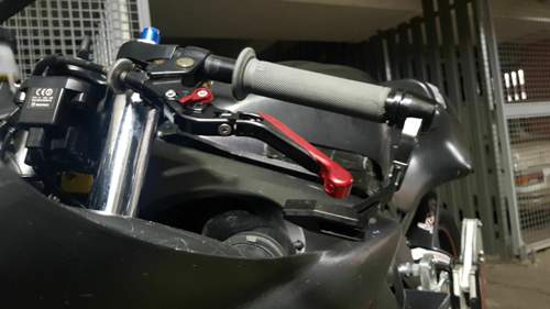

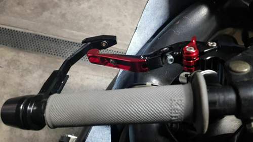

So Leute... Vermutlich trage ich mit meiner Peinlichkeit heute zu eurer Erheiterung bei. 😁
Hatte mir die Tage ein überarbeitetes Federbein für die R6 bestellt. Das bisherige wurde auch mal überarbeitet, hatte aber die originale Feder noch drin. Das neue wiederum hat eine Öhlins Feder, die härter ist.
Außerdem sind die China Hebel angekommen. Bemerkenswert finde ich, dass die im Vergleich zu den V-Trec Hebeln einen gleich guten (wenn nicht sogar etwas besseren), qualitativen Eindruck machen. Und das für 23 Euro ... die V-Trec kosten 100 Euro oder so. Dafür habe ich natürlich keine ABE, brauche ich aber für die Rennstrecke auch nicht. Besonders gefreut habe ich mich darüber, dass die passende Hülse für den Kupplungshebel dabei war. Der Versand dauerte übrigens nur zwei Wochen von China nach Deutschland.
Die Hebel waren schnell getauscht, das ist ja mittlerweile Routine geworden. 🙄 Die neuen Hebel sind kurz genug, dass ich auch die Hebelschützer montieren konnte. Das war mir besonders wichtig, da ich am 10.9. ein Rennen fahren werde und nicht riskieren möchte, dass bei Körperkontakt mit anderen Fahrern meine Bremse unfreiwillig zupackt und ich einen Salto nach vorne mache.
Anbau lief soweit problemlos, Bilder sind im Anhang.

Hebel links
Hebel links 2
Hebel rechts

Für was brauchst den Hebelschützer an der Kupplungsseite?
Für eine harmonischere Optik. 😁
Netter Nebeneffekt: Schützt den Kupplungshebel beim Sturz (obwohl der eigentlich nicht schleifen dürfte).
