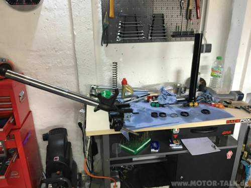

Ist kein Hexenwerk.
Hab jetzt die dritte Gabel gemacht.
4235dc45-a295-4f15-ba85-8b1d78b83c5f

Bei einer Überarbeitung der Gabel werden oft garnicht soviel Sachen gemacht.
Innenteile werden poliert und Bohrungen werden auch überarbeitet. Eben alle Teile wo sich das Gabelöl irgendwie dran lang oder hindurch wurschteln muss. Kann man selbst machen und habe ich auch gemacht.
Zudem werden andere Simmerringe und Staubkappen eingebaut die ein viel geringeres Losbrechmoment haben. Habe ich natürlich auch gemacht. Dann noch die Ölfrage. Da habe ich mich beraten lassen und mir wurde ein Öl von Öhlins empfohlen. Die Gabel arbeitet für mich perfekt. Federvorspannung, Druck- und Zugstufe stellt jeder auf seine persönlichen Empfinden ein. Angefangen mit dem Negativfederweg. Der sollte schon passen.
