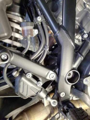

Gestern hab ich "gegen scheuernde Stiefel" noch ein bißchen Schutzfolie für den Rahmen der KTM zurecht geschnibbelt.
Und angefangen die R noch nackiger zu machen.
Die Tankverkleidung bekommt transparente Schutzfolie und irgendwo hat sich auch der Stromanschluss für's Navi versteckt.
Gefunden habe ich ihn dann hinter(!) dem rechten Ansaugschnorchel.
Aber interessanter Aufbau... die Airbox sitzt noch vorm Tank, dieser reicht kaum bis gar nicht weiter nach vorne als der Tankdeckel.
