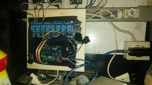

Heutige kleine Basteleien:
1.) Ladegerät an die Wand geschraubt.
2.) Ladekabel mit Stecker an die bescheuert verbaute Batterie F800 geschraubt, dabei Tankatrappenabdeckungsmittelteil mittels schwerkraftinduzierten Bodenkontaktes verkratzt. 🙄 😠
3.) Defekte, von Schwiegervater selbstgebastelte, Garagentorfernbedienungsempfängermimik durch Arduino ersetzt. Wird schön gemacht, wenns ein paar Tage funktioniert hat.
