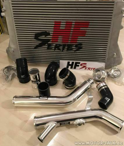

Heute auch was zum basteln erhalten.
Zwar fürs Auto aber .....
