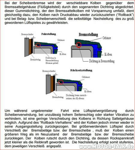

@Mr.Minister schrieb am 22. August 2017 um 20:32:48 Uhr:
Normalerweise wird durch die Schwingungen der Bremsscheibe die kolben zurück gedrückt
auch falsch
Aber auch durch die "Rückstellkraft"
hier kommen wir der Angelegenheit schon naeher. Die Gummidichtung im Bremskolben,(O-Ring welcher nicht rund ist sonder viereckig) bringt diese auf um den Kolben soweit zurueck zudruecken das dieser nicht an der Bremsscheibe schleift und das Lueftspiel sicherstellt.
Wenn der Kolben schleift, wurde der wohl nicht mehr weit genug zurueckgestellt.
Luft im System halt ich eher fuer unwahrscheinlich (auch wenn es danach ausschaut), wenn neue BF eingefuellt, bzw. BF kontrolliert wird, wird der Vorratsbehaelter auch nicht bis oben hin gefuellt und es ist immer Luft ueber dem BF-Stand. Dies wuerde dazu fuehren, sollte die sich erwaermen, was durchaus passiert bei Sonneneinstrahlung auf dem Vorratsbehaelter das die Bremse anspricht. Die wenige Luft muesste schon um einiges erwaermt werden um den Druck aufzubauen der notwendig ist um die BF zu komprimieren und die Bremse auszuloesen.
Und eben weil Luft stark komprimierfaehig ist, ist diese auch fatal im Bremsystem, weil eben erst einmal diese kompriemiert werden muss, um beim betaetigen der Bremse eine Bremswirkung zu erreichen, sollte diese ueberhaubt eintreten.
Rueckstellung-kolben-730315124045844910
auch falsch
Die Aussage, dass durch Schwingungen der Scheibe die kolben zurück gehen ist nicht falsch, sondern ist so. Deine Aussage mit dem dicht Ring ist auch richtig.
Das ganze ist eine Kombination aus beiden.

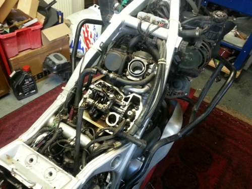

Diese Africa Twin wurde von meinem Freund Luis um die halbe Welt gefahren.
Deutschland-Österreich-Italien-Albanien-Türkei-Iran-Indien rauf und runter bis auf 5700 m -Südostasien bis Ost-Timor und 3/4 rund Australien von Darwin über Brisbane und Adelaide nach Perth. Das waren etwa 35.000 km. Er hat die mit knapp 80.000 km kurz vor der Reise gebraucht gekauft, Laufleistung jetzt also etwa 115.000. Bei 105.000 km ist der Tachoantrieb ausgestiegen. Wann sie das letzte Mal gewartet wurde, war nicht bekannt. Dem Zustand nach eher kaum.
Kurz vor dem Verschiffungshafen in Perth blieb die Kiste mit defektem Laderegler und leerer Batterie endgültig liegen. Was dazwischen passierte, ist ein Buch für sich.
Direkt aus Hamburg kam die AT in meine Werkstatt, ich habe Luis versprochen, das Motorrad wieder fit zu machen, für eine "offizielle" Werkstatt hat er keine Kohle mehr.
Mit einem Laderegler einer ZX10R werden der Akku und das Bordnetz jetzt wieder versorgt. Der Verdacht auf eine defekte Lima hat sich zum Glück nicht bestätigt. Der Tachonantrieb funktioniert mit neuem Innenantrieb wieder. Die Vordergabel ist revidiert, zwei blödsinnige Vorspannhülsen, die irgendein Vorgänger eingebaut und die AT um 8 cm Federweg beraubt hat, sind raus. Die Bremsen sind revidiert. leider ist ein Sattel undicht. Da sifft es leicht raus, der Kolben hat eine kleine Macke.
Der Motor läuft.
Die 3 Ventile pro Zylinder des V2 der Africa Twin werden von einer oben liegenden Nockenwelle und Kipphebeln betätigt. Sie hat je 2 Einlass- und ein Auslassventil. Die Nockenwellen sind unauffällig, keine Lagerlaufspuren und kein Pitting.
Die beiden Einlassventile von Zylinder 1 (das ist der hintere) hatten mit 0,09 und 0,1 zu wenig Spiel (Sollmaß 0,15 +- 0,02) das Auslassventil auch. (Soll 0,20 +-0,02) Zylinder 2 (vorn) ist sehr schlecht zugänglich. Auslassventil im Maß, ein Einlassventil auch, das zweite hatte zuviel Spiel (über 0,2)
Eine RD04/07/07a gilt mit 100.000 km übrigens als "gerade eingefahren"
