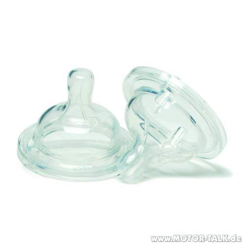

Jemand ne Idee wie ich eine nachgerüstete USB-Bordsteckdose im Betriebszustand (d.h. eingestecktes Navi) wasserdicht bekommen kann? Spontan würd ich mir irgendein auf dem Navikabel verschiebbares "Silikonhäubchen" zusammentüdeln, aber vielleicht hat noch irgendwer einen eleganteren Einfall?
Es bringt schon einmal sehr viel, wenn diese Dose geschützt von Spritzwasser (oder Regen von vorn) hinter der Verkleidung angebracht ist. Geht natürlich nur, wenn eine solche überhaupt vorhanden ist.
Zu kaufen gibt es da nichts, da USB von Haus aus eben nicht wasserdicht ist.
Kannst du eigentlich nur irgendwo versteckt verbauen.
Preiswerteste Variante.
2er-pack-flaeschchenaufsatz-fuer-babyflaschen-167131-0009-1
Fehlende Verkleidung ist eben das Problem; dazu kommt noch dass es eine Doppel-Buchse ist, d.h. kann durchaus vorkommen dass einer der beiden Anschlüsse nicht belegt und somit offen ist. Ich hab da grad nur das Szenario Ampel/sonstiger Stop vor Augen, und dann fällt der Regentropfen genau da hinein.
@adi1204 schrieb am 15. August 2017 um 20:25:15 Uhr:
Top Idee!
Probier ich aus. Danke!
Wenn möglich hinter Verkleidung und mit dem Öffnungen nach unten.
Öffnung nach unten ist ebenfalls ein guter Hinweis (auch wenn dadurch der Komfort leidet). Bezüglich Verkleidung bin ich ziemlich eingeschränkt, aber ich werd schon ein sicheres Plätzchen finden - zusätzlich zu dem Baby-Trinkaufsatz 😁
Für die unbelegte Buchse gibt es bestimmt irgendwo (Ebay, Amazon...) so Silikonstopfen zum abdichten.
Ansonsten könnte man überlegen ob man nicht mit "Sugru" eine Haube ans Kabel bastelt, die dann die komplette 12V Dose samt Adapter abdeckt.
