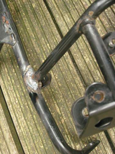

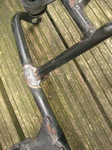

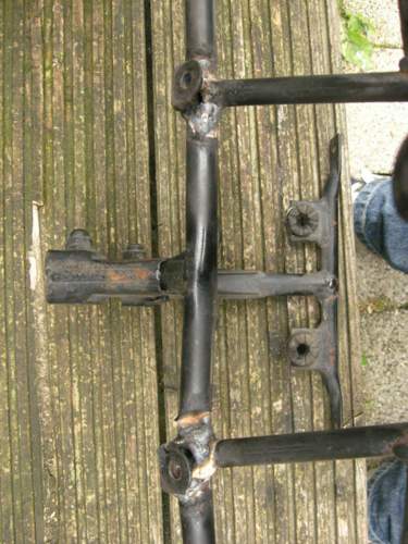

So würde ich das auch machen.
Den kompletten Murks rausschneiden und ein etwas dickeres Rohr drüberstecken und verschweißen.
An dem jetzigen Stand bekommst du nichts haltbares draus gebastelt.
Die noch haltenden Verbindungen sehen auch nicht besonders aus. Überall Rost. Ob die nicht auch schon angebrochen und oder angefressen sind, erfährt man erst bei nächster Belastung.
Frische Seeluft über Monate wirkt Wunder. An Rost.
Das Teil wirkt auf mich ziemlich unrettbar, wenn es noch mal tragende Funktion übernehmen und nicht nur in der Garage das Plastik halten soll.
Aber ich bin kein Fachmann...
In Deinem post sind viele Wahrheiten, Lewellyn.
In der Tat soll das Geweih nachher wieder eine tragende Funktion übernehmen und Schläge sowie Vibrationen wegstecken. Zudem muss man es zurechtbiegen, denn beim Transport von Australien nach Hamburg wurde es zusätzlich demoliert.
Frische Seeluft stimmt auch, auch der Rost und dass Du kein Fachmann bist, vermutlich auch. Diese Tatsache teile ich mit Dir. Ich bin auch keiner. Aber ich gebe niemals auf, solange Hoffnung besteht und die stirbt bekanntlich zuletzt.
Falsch ist die Aussage, dass das unrettbar ist.
Daher suche ich u.a. hier nach Lösungen, einige brauchbare Vorschläge kamen bereits, den Gedanken vom TDI-Biker habe ich auch schon verfolgt. Aufgrund der (gebrochenen) Schweißverbindungen kann man aber nicht ohne weiteres ein Rohr reinstecken.
Das Teil nachzubauen würde ein gutes Gesellenstück für einen angehenden Metallbauer darstellen, aber nichts für mich. Aber ich kenne da auch die richtigen Leute, Ideen umzusetzen. Schaun' mer mal.

Hast du keinen Metallbaubetrieb in der Gegend? An sowas kann man doch im Zweifelsfall mal die Praktikanten üben lassen. Und wenn er´s 3x macht. Hast doch kein Zeitdruck, sowas ist für Firmen doch dann auch immer ganz angenehm. Würde nur die Rahmenbedingungen vorgeben, also dass es wieder entsprechend stabil sein muss und ob die das dann neu bauen oder entsprechend reparieren und verstärken, soll dir ja egal sein.
am 2. August 2017 um 18:07
Das Teil ist im Eimer.
Der Vorschlag von tdibiker mit den Hülsen und T-Stücken ist unwesentlich weniger arbeitsintensiv als ein kompletter Nachbau.
Lässt man das machen, dann kommt einiges an teurer Arbeitszeit hinzu, was in Summe kaum billiger als das überteuerte Original sein dürfte.
Alle anderen Schweissversuche werden Murks sein, da schlicht zu wenig Material noch vorhanden ist, an das man schweissen kann.
Ausserdem wird so dünnes Rohr weder klassisch elektrisch noch autogen geschweisst, sondern mit einem Schutzgasschweissgerät.
Ist aber bei dem angerosteten Teil sehr fragwürdig.
am 2. August 2017 um 18:19
Das Problem beim Geweih wird sein, die Maße wieder punktgenau so hin zu bekommen, dass die Löcher der Verkleidung wieder passen. Eine Schlosserei braucht ja entsprechende Vorgaben.
Im Prinzip braucht man ein Original als Vorlage, um dann ein Duplikat zu fertigen. Ob das Teil noch als "Original" ausreichend maßgetreu ist, kann ich von hier nicht beurteilen. Ich vermute aber, das durch bisherige Reparaturen bereits Ungenauigkeiten eingebaut wurden.
Eventuell könnte man ein Modell zunächst aus Holz bauen, um dann maßgetreu einer Schlosserei einen Auftrag geben zu können. Das ist aber eine Riesenarbeit. ... und letztendlich sicher nicht billig.

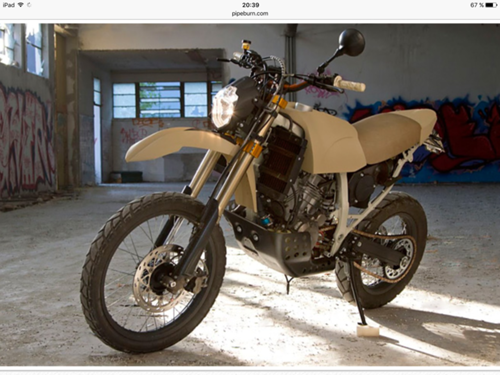

Es graut mir, das zu sagen, aber wie wäre es mit einem Umbau auf "naked"?
So?
Ich glaube nicht, dass das gewollt ist....
Img-0103
am 2. August 2017 um 18:47
Warum nicht? Letztendlich geht es darum, ein verkehrssicheres Motorrad zu schaffen. Ich weiß,dass der Sammler einen Hang zum Original hat, aber manchmal muss man Ausnahmen machen. Insbesondere bei diesem Zustand und dieser Laufleistung.
Wenn du das Ding selbst retten willst, versuch es mit Löten.
So dünnes und angegammeltes Stahlrohr kannst du eigentlich fast nur noch so verbinden.
Rohr sauber abschneiden, entrosten, passendes Rohr einschieben und hartlöten.
Notfalls auch weichlöten, das hält aber weniger gut.
Weichlöten geht mit einer einfachen Lötlampe. Fürs Hartlöten brauchst du schon Sauerstoff.
An Hartlöten dachte ich auch schon. Das könnte halten. Gute Idee. Danke.
Selbst mache ich das nicht. Ich kenne meine Grenzen. Sowas kann ich nicht. Ich kann Kupferrohre löten, weil ich mal beim Flaschner gejobbt habe. Da war ich 16, aber ich kann das noch immer.
Der Besitzer der Africa Twin ist da optimistischer als ich und vertraut darauf, dass sich Kanzel und Geweih gegenseitig stützen. Immerhin hat es lange gehalten, denn das Geweih wurde schon beim dem Sturz in das Loch in der Türkei beschädigt. Da haben die auch dran rumgepappt.
Das ist aber nach meiner Meinung ein Trugschluß, denn das Teil trägt auch die beiden Scheinwerfer, alle Instrumente (incl. Tripmaster) und die Blinker. Das muss fest sein und auch dauerhaft halten, es ist ziemlich aufwändig, alles abzubauen.
