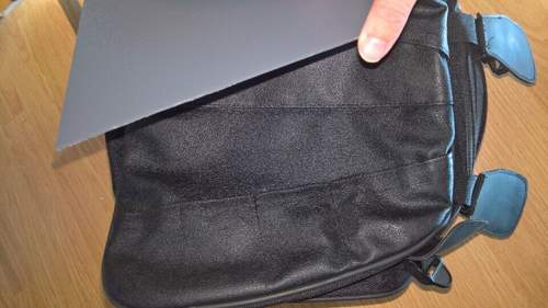

Mit was klebt man am besten eine Kunststoffplatte auf so Leder/Kunstleder?
Wird in der Mitte später zwar noch verschraubt aber wäre schön wenns allein durch den Kleber schon gut hält.

Ich würde mir Ersatzklebestreifen für die Halterungen von Action-Cams
besorgen. Gibt es u.A. bei Conrad. Das hält alleine schon bombenfest.
Einfach dieses etwas dickere doppelseitige Klebeband... das kann sich dem rauen Untergrund anpassen.
Alternativ, Tesa Powerstrips 😁

Pattex für nicht saugende Untergründe. Gibt es auch transparent/farblos.
