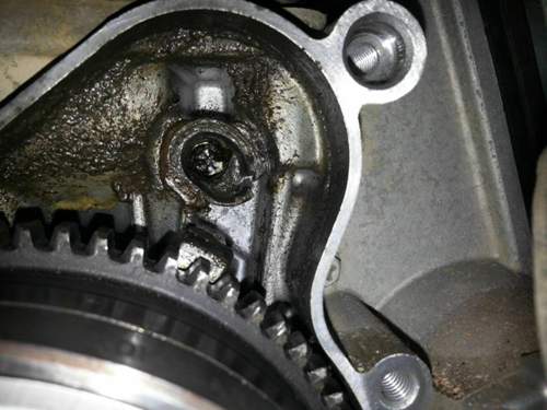

Die Anlasserlagerung könnte man auf einer Fräsbank ausbohren bzw. ausfräsen und eine Buchse einpressen.
Ein guter Motorinstandsetzer kann das hinbekommen.
Ist nur die Frage, ob das billiger ist als ein gebrauchtes Motorgehäuse...
Die freeride mit dem Trialmotor gibt es leider erst seit zwei Jahren. Und gebrauchte Motoren oder Teile gibt es überhaupt nicht.

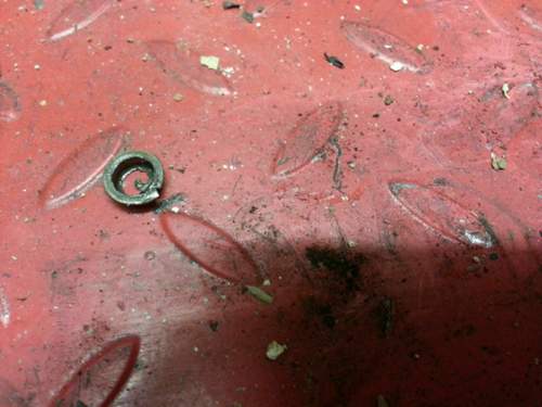

Da war eine Buchse drin. die hat sich erst durch- und dann eingearbeitet. Kam mit dem Anlasserfreilauf und -getriebe raus:
Meine gedanklichen Schlagworte sind: Aufschweißen, Bohren und Hülse reinkloppen.
Mal sehen, ob der Besitzer der KTM, immerhin Kfz-Meister mit eigenem Betrieb, jemanden kennt, der das kann.
Soll ja Edelbastler geben, die an Kurbelgehäusen und Ölwannen mit Epoxid kleben.
Halte ich wenig davon.
Das Motorle ist gleich ausgebaut.

Die Frage ist, was macht man mit dem Kurbelgehäuse und der ausgeschlagenen Lagerbuchse. Ich suche schon mal nach einem gebrauchten Motor. :rolleyes:
Es schaut auf dem Bild 6 ja so aus, dass dort ein Loch ganz durch geht bis ins Kurbelwellengehäuse.
Dazu wäre ja zwingend erforderlich das Kubelwellengehäuse zu zerlegen um dieses Loch wieder zu zu machen und dazu auch noch die genaue Ausrichtung für das neue Lager zu schaffen, welches von der Kurbelwellenseite mit ein zu schweißen wäre, wobei der Anlasser provisorisch mit angebaut wird, damit es auch passt, was aber wohl nicht geht, wenn die Kubelwellenseite fehlt. Die alte Lagerung hatte wohl auch Stützstreben. Alu lässt sich zwar auch schweißen, aber man kennt ja nicht die Legierung von KTM. Man könnte es versuchen, wenn es die eigene Maschine wäre.
Vielleicht lässt sich ja diese rechte Motorgehäusehälfte auftreiben.
Bei den hohen Temperaturen welche am Motor auftraten stellt sich auch die Frage, wie es mit dem Gaseinlaß zum Kurbelgehäuse ausgesehen hat. Sind dort Flatterventile? Bei den sehr niedrigen Überströmkanälen im Zylinder vermute ich das mal. Ob die noch richtig arbeiten ist dann auch die Frage.
Viel Glück bei der Geschichte.
Die Fotos sind ja ein toller Einblick in die Zweitakter-Spülungstechnik eines Renners.
Wenn die Bohrung noch da wäre, könnte man die Lagerbuchse tatsächlich gut einkleben.
Da ist nur leider nichts mehr zum kleben.
Aufschweißen und bohren scheint das einzig mögliche zu sein.
Zum Aufbohren ist da ja kein Fleisch mehr.
Das Problem ist, dass das Motorgehäuse schweißbar sein muss und dass man die genaue Position der Bohrung treffen muss.

und deshalb ja von der Kurbelwellenseite (wenn das Loch ganz durchgehend ist) mitsamt vormontierter Anlasserlagerung mit einschweißen (gießen?). Danach abnehmen und die Seite mit dem Lager bearbeiten.
(Mist: meine Tastatur streikt ... dauert ewig bis der Text steht )
Das Loch ist ein Sackloch. Es dient nur der Aufnahme der Lagerschale für den Anlass-Mechanismus.
Das ist schon sehr billig konstruiert.
Das können die Japaner definitiv besser.
Nun gut, die Entscheidung trifft der Besitzer der kleinen KTM. Ich bin nur ausführendes Organ.
