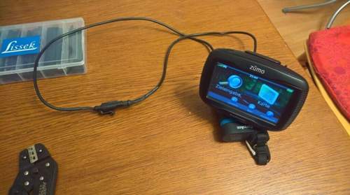

So... Schrumpfschläuche heut gekommen, konnt losgehen. Beim ersten Versuch zum Glück durchgemessen. Hab da irgendwo den USB Stecker versaut, hatte nen Kurzen. Also neuer Stecker und läuft jetzt mit der Navihalterung...
Morgen dann den Tankrucksack umbauen...
