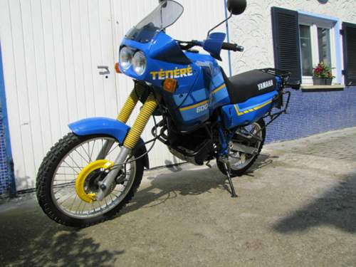

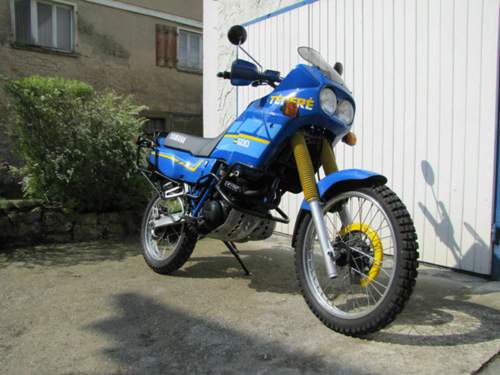

Gehört da nicht ein Doppelscheinwerfer rein, ursprünglich?
Sehr schick. Nun ab in den Modder damit. 😉
Bei der 3AJ schon.
Meine XT ist aber eine 3DS. Das ist die Ausführung für den schweizer Markt. Die hat den rechteckigen Scheinwerfer des Vorgängers eingebaut. Da gibt es extra eine zusätzliche Blende, damit das Eckige in das Runde passt.
Optisch eher fragwürdig aber das gehört so. Ich glaube, da gab es früher irgendwelche zulassungstechnische Gründe bzgl. Doppelscheinwerfer bei Motorrädern in der Schweiz. Bin mir da allerdings nicht sicher.
Hab ich noch nie gesehen. Die Schweizer haben schon merkwürdige Zulassungsbestimmungen. Gibt ja einige schweizer Unikate in der Hinsicht.
Da wird es nicht viele von geben.
Meine Fahrgestellnummer ist im niedrigen Hunderterbereich. Davor sind nur Nullen.
Die Schweiz ist klein. 😉
Im Hunderter Bereich sind drei Nullen davor. Bei meiner XT 600 Z sind es zwei
Ich habe Nummer 3417. Und eine 3AJ.

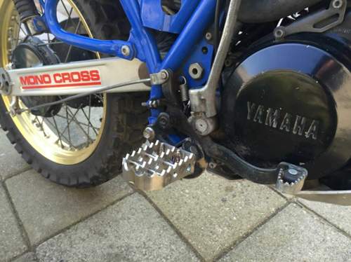

Notwendige Investitionen: Motoröl, Ölfilter, Gabelöl, gebrauchte Sitzbank (war abgepolstert)
Nicht notwendige Investitionen: Offroad-Fussrasten "CZ - Bärenfalle"
Was ich für den geplanten WASTL-Einsatz dringend empfehle, sind umlaufende Handschützer, wie sie die F 800 GS oder tschähnz' XT haben. Die Hebel danken es beim Sturz. Und ein paar Änderungen gegenüber dem Original hast Du ja bereits vorgenommen.
