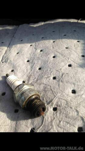

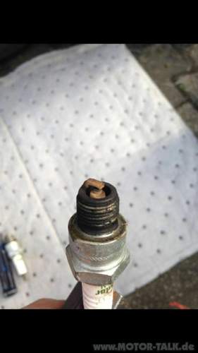

Also er hat heute seinen Auspuff mal angeschaut und emm der ist leer.
Die Zündkerze gibt es im Anhang zusehen.
Vergaser gesäubert. Er hat die Vermutung das es dieser Kondensator ist mit dem unterbrecher. Ist ja nicht teuer, 5€ oder so so.
Aber Probleme hat er wohl auch schon mit dem Standgas.
Morgen holt er schonmal ne neue Zündkerze. Drin hat er eine 260er

Die Zündkerze sieht perfekt aus ... rehbraun - so muss sie aussehen.
Kann gegebf. auch die Zündspule (sitzt direkt über dem Motor unter dem Tank) sein - bei Erwärmung kann die auch aussetzen.
Der Kondensator selbst hat/hatte eigentlich nur die Aufgabe der Entstörung (für den terristischen Rundfunk- und Fernsehempfang).
Was den Vergaser und das Standgas betrifft:
Leerlauf-Gemischschraube einmal ganz hineindrehen und dann zweieinhalb Umdrehungen raus drehen.
Zündkerze:
Bei warmen Temperaturen ist die 260er eigentlich auch gut geeignet, die würde ich ruhig so lassen.
edit: eben noch mal nachgeschaut: 260er ist eigentlich auch bei den S51-Modellen serienmäßig drin - bei der S50-Serie war es die 225er (wie auch beim Trabant)

Ok danke erstmal für die schnelle Antwort.
Also das mit der Schraube für Standgas, die war ganz drin und dann hat er die heute um 2,5 Umdrehungen rausgeschraubt. Die geht aber auch nicht direkt an. Er muss also erst so 3-5 mal antreten.
Dann läuft die aber auch nicht ganz so gut. Dann wenn die warm wird geht die aus.
Sobald der Motor was kühler ist (also kalt genug ist) geht die wieder an, wenn man sie wieder antritt.
