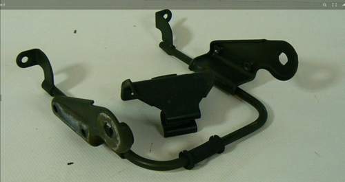

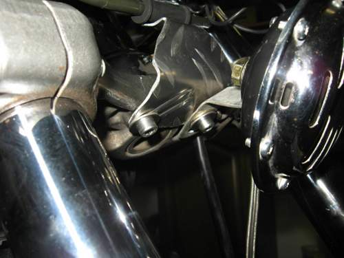

Jupp. Habe ich bereits. Ich wollte das eigentlich nicht zeigen, denn das verwendete Material, also - wie soll ich sagen - es lag eben noch ein Stück rum... adi, verzeih mir...
Trotzdem ist das interessant:
Das fehlende Teil taucht in keinem Ersatzteilkatalog auf. Weder bei CMSNL, noch in den online ET-Katalogen von Suzuki. Selbst der Ersatzteil - Händler meines Vertrauens, Oliver Martschin, konnte es nicht finden und der findet üblicherweise alles.
Ich habe das Netz nach Bildern durchsucht und wurde fündig. (Bild 1)
Ich habe auch den Händler kontaktiert, der den Bügelhalter und die Haltekralle anbot, aber das Projekt soll ja low budget bleiben und so waren mir 26 Euro ein wenig zuviel, denn -so nett der Mann war- er ist eben Profi und verkauft das nur zusammen. Den Haltebügel hatte ich jedoch bereits für 20 Euro gekauft.
Eine ET - Nummer konnte er nicht finden.
Nachdem ich nun aber wusste, wie das Teil aussieht, wusste ich auch, wo und wie es befestigt wird und wie es funzt.
Also habe ich mir Blechschere, Hammer und Zange geschnappt, ein Stück ***blech und 20 Minuten später war die Lampe fest.
Eine echte "kleine Bastelei"
Haltekralle und -bügel
Img-0294
Img-0295
Nicht schlecht. Aus Riffelblech 🙂
Ich liebe solche Lösungen. Sind wir nicht alle Physik und Chemie? 😁
Ich würds noch schwarz lacken.
Das muss doch nun bald mal alle sein. 😎
Ich hab noch einen Viertel-Quadratmeter 😁
