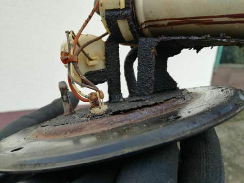

Für den sonntäglichen Mittag habe ich meinem Nachbarn versprochen ihm bei seiner R1100S unter die Arme zu greifen. Anscheinend streikt die Spritpumpe. Da sich diese innerhalb des Tanks befindet, wird das bestimmt ein besonderer Spaß. 😁
Der Plan lautet ausbauen und gangbar machen. Bei letzterem hab ich noch so meine Zweifel...
Drückt mir die Daumen. 😉

Danke für die Info.
Aber die Spritzpumpe streikt definitiv komplett, das war uns schon vorab klar. Man hört sie nicht einmal anlaufen, bei "Zündung an".
Relais und Sicherungen sind in Ordnung.
Als erstes schwante mir schon nix gutes, als das abgelassene Benzin eher nach Pipi einer dehydrierten Person aussah, als nach Treibstoff.
Der Ausbau der Pumpeneinheit gestaltete sich etwas knifflig, da sich Spritpumpe & Filter innerhalb des Tanks befinden.
Als das Teil raus war, war auch nicht weiter verwunderlich warum das Teil seinen Dienst verweigert hatte.
Diverse Rostkrümmel und kristallisierte Benzinbestandteile(?) waren überall verteilt. Kunststoffteile, welche z.b. die Pumpe halten lassen sich mit den Fingern zerbröseln, Schläuche aus dem inneren des Tanks ebenso...

Außerdem haben wir nach demontage des Tanks eine unschöne Entdeckung gemacht.
Letztes Bild: Am Kabelbaum zerbröseln fast alle Schutzschläuche... hat da jemand nen Tipp, ohne den Kabelbaum komplett ausbauen zu müssen? Selbstverschweißendes Isoband vielleicht?

Ich würde eher lange Standzeit vermuten. Benzin auskristallisiert, ein bisschen Wasser drin und das Schicksal nimmt seinen Lauf.
Bei den Schläuchen würde ich auf Hitze und/oder UV-Licht tippen.

2016 nicht bewegt, 2015 nur "2-3 mal", davor keine Ahnung. Der Tank war während der Standzeit max. zur Hälfte gefüllt.
Der Nachbar ist stattdessen lieber mit seinen drei Guzzis gefahren.
Mhm. Dann bringt das nichts. Wenn sie die nächsten Jahre wieder nur rumsteht, einen Spritzer Öl in die Kerzenlöcher,
Korken in die Benzinleitung, und alle nicht lackierten Metallteile mit Waffenöl einnebeln. Und die Pumpe erst dann erneuern, wenn das Mopped wieder gefahren wird....sonst sieht das in 3 Jahren wieder genauso aus.
