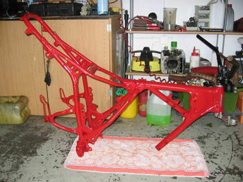

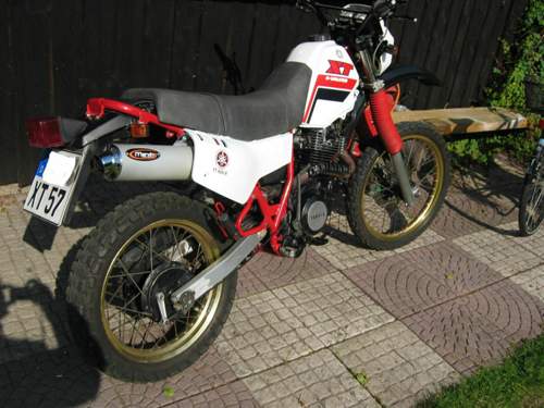

Die XT 600 hat Kipphebel, einfach über Stellschraube und Kontermutter einstellbar. Kleiner Tipp: Die Stellschrauben schlagen sich an den Berührungsflächen zu den Ventilen gerne mal ein, dann ist das Einstellen der Ventile kaum noch möglich.
Ansonsten schönes Projekt.🙂
Ich hatte 2007 das gleiche, allerdings mit Motorüberholung.
Beschichteter-rahmen-1
Xt-600-fahrfertig
Die XT ist wirklich schön geworden. Top Arbeit.
Zum Glück ist der Rahmen meiner XT rostfrei und ohne grössere Lackschäden. Den kann ich so lassen wie er ist.
Nur der Lack der hinteren Schwinge ist hin. Bin am überlegen, ob ich sie selber lackiere (Sprühdose, na ja), lackieren lasse oder pulvern lasse. Das wäre wahrscheinlich sogar günstiger als lackieren und schlagfester.
