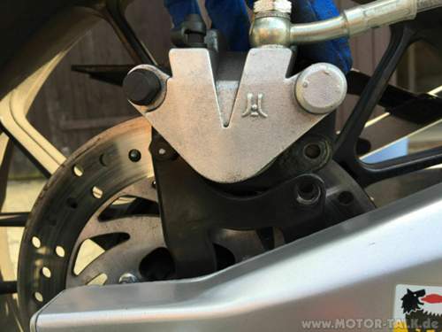

Geplant war Kettenwechsel und die Verkabelung der Zubehörblinker ordentlich zu machen.
Soweit kein Problem. Die Verkabelung der vorderen Blinke schön gemacht und die Kabel mit Schrumpfschlauch und Kabelbinder ordentlich verlegt. Baumeln jetzt nicht mehr in der Kanzel rum.
Kette raus, alles gereinigt vom alten Kettenfett oder weiß der Geier was der Vorbesitzer oder deren Werkstatt da drauf gemacht hat, neue Kette rein, Clipschloss zu und Kette gespannt.
Gemerk, dass das Hinterrad nur schief drin gewesen sein kann.
Wie macht ihr das eigentlich mit der Kettenflucht?
Beim Abschrauben des Kettenschutzes der Sohnemann gemerkt, dass der Bremssattel hinten locker ist.
"Papa, muss das so?"
Große Augen gemacht "nööööö".
Selber geguckt, locker, wieder große Augen.
Warum siehe Bild.
Schlussfolgerung, alle Sicherheitsrelevanten Schraube mit Drehmoment geprüft.
Dank Sammler wusste ich die jetzt.
