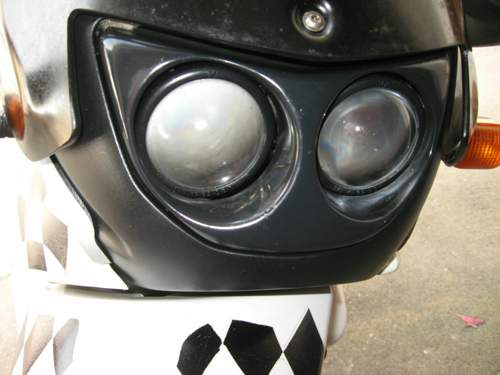

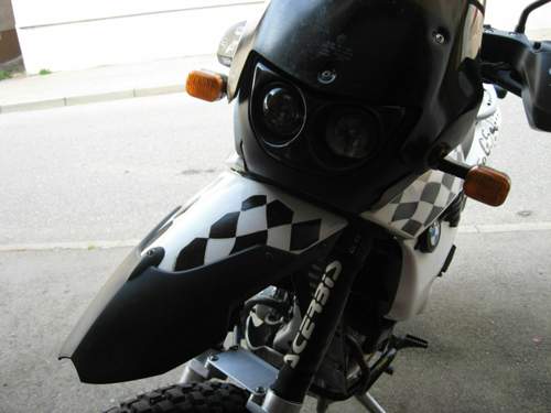

Eine Bastelei an meiner "neuen" BMW F 650 GS Dakar steht noch an: Der Rückbau der DE-Scheinwerfer auf das Original. Diese Kugeln bringen alles, nur kein Licht.
Machst du dazu bitte ein paar Bilder?
Diese "Kugeln" unterscheiden sich von DE linsenscheinwerfern?
Ich habe gerade umgebaut, und bin von diesen Linsendingern (im Auto) schwer begeistert...

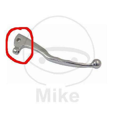

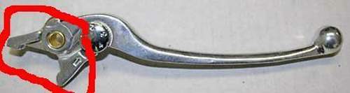

Hier sind ja einige Schrauber unterwegs daher hoffe ich das einer evtl weiter helfen kann, ich würde gerne an meiner XV verstellbare Bremshebel verbauen finde aber keine für die XV. Weiß evtl. einer von welchem anderem Bike die passen würden? Oder falls man den Handbremszylinder tauschen müsste welcher kompatibel wäre? Sollte einer mit Spiegelaufnahme sein.
Hab 2 Bilder bei, erste vom Original und 2 was ich gerne drann hätte.
http://www.ebay.de/.../252282152005?...
Passt leider nicht, da verspricht der gute etwas zu viel. Der Originale hatt ne andere "Aufnahme"
Nein. Unterscheiden sich nicht. Lt. Verkäufer ist der Einsatz von TT. Glaube ich aber nicht.
Der TT Einsatz kostete rum 560 Euro.
Bilder siehe Anhang
Ich baue den Originalscheinwerfer ein und spendiere so eine spezielle Motorrad - H4 Birne.
Ich habe die in meiner Africa Twin, das Ganze mal 2. Da wird die Nacht zum Tag. Nicht ganz so extrem wie bei K 1300 GT, die hat aber Xenon und 2 x H7 als Fernlicht.
Diese "Dreifach Ellipsoid" - Funzel als Abblendlicht kann man vergessen. Damit möchte ich nicht durch den Parpaillon-Tunnel fahren. Da ist es nämlich hilfreich, wenn man genau sieht, wo man hinfährt.

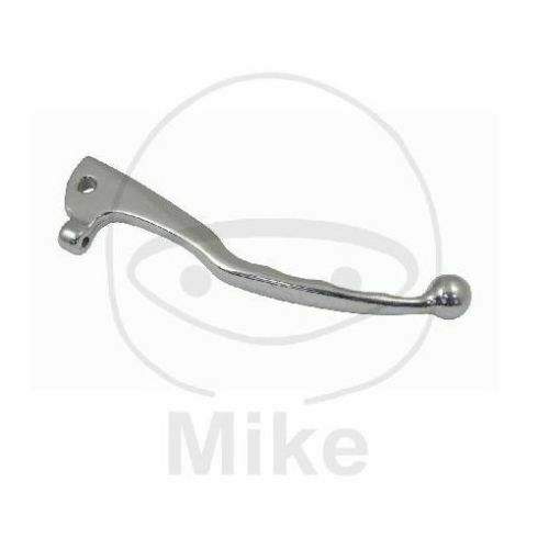

Was ist mit den V- Trec Vario? Passen die auch nicht?
Nee die sind vorn anders, ich machs mal rot was nich passt.
Bild 1 was ich brauch
Bild 2 was ich nur finde

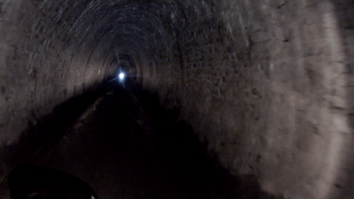

Anbei ein Videosnap aus dem Parpaillon - Eistunnel. In dem 500 m langen Tunnel ist es finster wie im Arsch der Kuh. Die Ausleuchtung stammt von einem mit Philips Vision H4 bestückten Doppelscheinwerfer einer XRV 750. Man sieht auch das Licht am Ende des Tunnels. Das ist der noch etwa 350 m entfernte Ausgang.

@Rennvan schrieb am 18. September 2016 um 21:24:37 Uhr:
Auf Deinem Bild 1 fehlt noch die Schraube mit Kontermutter, die auf die Bremspumpe drückt. Wenn jetzt diese Bremspumpe so aussieht, wie ich es mir vorstelle, nämlich in einer Vertiefung, dann wird das mit den Sporthebelchen nichts.
Aber: Eben diese Schraube mit Kontermutter ist die Verstellung. An der kannst Du einstellen, wann die Hebelkraft auf die Bremspumpe wirkt. Weiter reingedreht: Früher, weiter rausgedreht: später. Das ist deutlich feiner verstellbar, als die 4-Loch-Verstellmöglichkeit.
