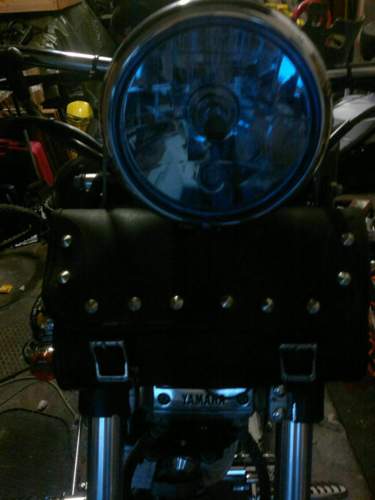

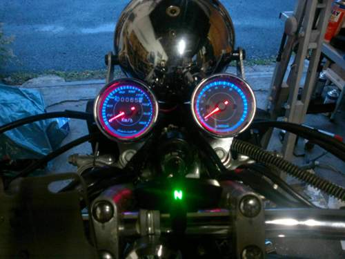

So ich hab mein Cockpitumbau endlich fertig. Highsider Kontrolleinheit, Plasma Tacho/DZM, Bates Scheinwerfer und die Sicherungen bekamen einen neuen Kasten und wurden nach links in die Werkzeugbox verlegt.
