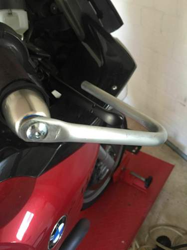

Es stand "Material: Aluminium und ABS" dabei. Ich habe meinen post ergänzt, weil ich mich da blöd ausgedrückt habe. Es ist weniger die Tatsache, dass das aus Plastik ist, ist es ja bei meiner BMW auch, sondern die Dimension, in der das ausgeführt wurde.
Ich will es nicht probieren, aber ich denke, die Dinger kann ich einfach von Hand durchbrechen.
Daher meine Frage an die Wissenden, ob das vielleicht so gewollt ist.
Keine Ahnung. Meine sind aus Rundrohr gebogen. Im Sinne des Wortes eine "kleine Bastellei".
Die sollen aber auch nicht die Hebelleien schützen, sondern die Stulpen davon weghalten.
Ich weiß Du baust gerne selbst, wenn möglich.
Aber was spricht z.b. gegen universelle Handprotektoren wie diese:
http://www.ebay.de/.../201513683206
Wenn's stimmt, besteht der "tragende" Bügel sogar aus Metall.
So Teile, wie Du sie da hast, sind für meine Begriffe nur Optik... auch die hochwertigeren bzw. teuren.
An der SDR, die ich probegefahren waren welche aus dem KTM-Powerparts-Programm dran.
Wirklich stabil sahen die auch nicht aus.
Dagegen spricht, dass sich solche Teile sehr schlecht passgenau montieren lassen.
Ich habe das mit den - recht guten - Teilen von Polysport an der KLR 600 probiert, ging nicht.
tschähnz hat die an der XT 600, geht gerade noch so.
In den Fällen der AT und der TA kämen solche Teile mit der Cockpitverkleidung in Konflikt. Bei der Transalp bereits die original-Handschützer, weil ein anderer (Cross-) Lenker montiert ist.
@Lewellyn schrieb am 13. September 2016 um 13:04:20 Uhr:
Wobei Du mich da auf eine Idee bringst. Sind nicht Fahrradlenker auch aus 22 mm - Rohr ?
Da gibts Lenkerhörnchen fürs MTB... das könnte gehen.

Tatsächlich ist so ein (Brembo)-Bremssattel aus einer K der 90er nur eine kleine Bastelei. Sieht bei einem anderen Hersteller bestimmt anders aus.
Ja, sind sie...22mm. Hab mich zufällig die letzten 2 Tage mit Ersatzgriffen für mein Fahrrad befasst.
Hast Du keine Gewichte am Lenker?
Zum fixieren der Stulpen super. Aber beim Sturz wird sich das Teil einfach nach oben oder unten wegdrehen, wenn Du mich fragst.
Oder gnadenlos an der Schwachstelle, also direkt hinter der Verschraubung, abknicken.
Wahrscheinlich hast Du recht. Aber die gewünschte Funktion ist 1a. 😉
