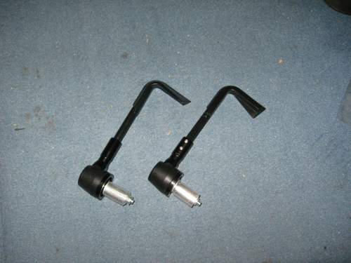

Der (chinesische) Zubehörhandel bietet für rund 15 Euro so genannte „Hebelschützer“ an, die man in die Enden eines 22mm-Rohrlenkers schraubt und die bei einem Umfaller den Brems-/Kupplungshebel vor Verformung oder Bruch schützen sollen. Auch deutsche Händler bieten so etwas an, was ich da bislang aber gefunden habe, scheint genau dasselbe zu sein, wie das Asia-Zeugs, nur viermal so teuer.

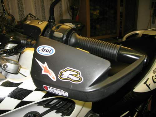

Während BMW an den GS-Modellen umlaufende Handschützer verbaut, die Hand und Hebel schützen, haben -zumindest ältere- Japaner einfache Plastikschalen, die nur am Hebelgelenk befestigt sind und die Hände vor Steinen, Zweigen oder Regen schützen. Beim Umfaller nimmt der jeweilige Hebel oft Schaden.
Nun werden artgerecht bewegte Enduros im Gelände immer wieder mal Gefahr laufen, Bodenkontakt zu bekommen. Um meine Africa Twin und die Transalp eines Freundes künftig vor Unheil zu bewahren, habe ich solche Hebelschützer aus China einfliegen lassen.
Die Absicht ist, diese mit den Plastikschalen zu kombinieren.
Jetzt stelle ich fest, dass der abgewinkelte „Schützer“ aus ziemlich schwach dimensioniertem ABS ist. Dem traue ich keinen wirksamen Schutz zu, es sei denn, die Absicht, die dahinter steckt, ist die, dass beim Sturz statt des Hebels dieser Schützer sein Leben aushaucht, indem er abbricht. Das würde erklären, weshalb ein zweites Paar dieser Plastikwinkel dabei ist.
Wer weiß mehr ?

China-hebelschützer
Mehr wissen nicht. Aber mal eine Frage.
Stand dabei das die aus ABS sind?
