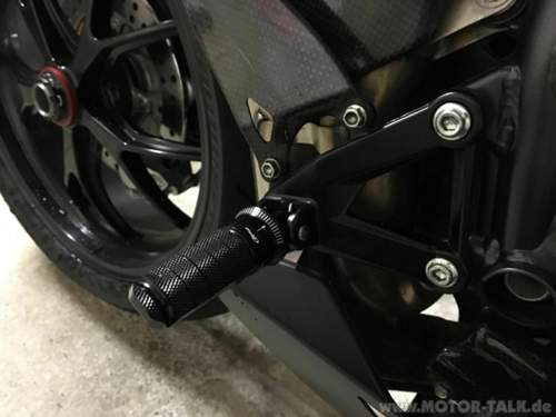

Heute wieder mal Teile ausgetauscht.
Neu Fußrasten. 🙂
Da ich letztens von den originalen Rasten wieder mal abgerutscht bin (hätte auch schief gehen können in einer Kurve) habe ich mir gleich mal paar Neue bestellt.
Und wieder etwas SCHWARZ mehr an der Bella. 😁
