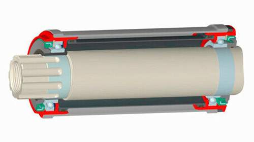

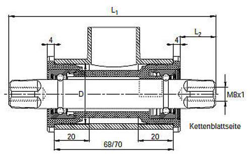

@TDIBIKER: Die Hollowtech ist viel stabiler und leichter als die herkömmlichen Vierkantlager.
Beim Vierkantlager sitzen die kleinen Lager relativ weit innen an der Achse, die werden dann bei jedem Tritt recht stark belastet.
Die Hollowtechlager sitzen ganz aussen am Tretlagergehäuse, somit können die Lager größer und die Achse dicker sein. Was die Sache dann leichter und stabiler macht. (siehe die Vergleichsbilder)
Mein Original Vierkantlager hielt etwa 1000km, dann begann es zu knacken.
Das Hollowtech ist jetzt bestimmt 10 Jahre und 10000km drin und immer noch wie neu.
Vorteil, wie schon geschrieben, Gewicht und Stabilität. Sollte irgendwann dann doch mal ein Lager kaputt sein kann man das relativ easy und schnell wechseln.
Nachteil: Der Ersteinbau ist etwas aufwändiger. Das Tretlagergehäuse muss vor dem Einbau absolut plan geschliffen und lackfrei sein. Damit die Lager exakt parallel aufliegen.
Ausserdem brauchst Du neben dem Lager natürlich auch eine passende Hollowtech Kurbel.
Planschleifen kann man mit dem richtige Werkzeug zwar selber aber das ist relativ teuer und für die einmalige Benutzung lohnt sich der Kauf nicht..
