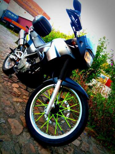

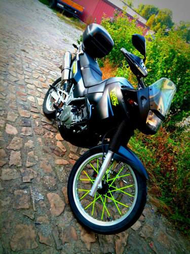

Hab mal angefangen mit den Speichencovern. Gefällt mir deutlich besser als ich das erwartet hätte, ist dafür aber auch deutlich mehr Aufwand als erwartet.
Als Kinder haben früher einige von uns bunte Trinkhalme über ihre Fahrradspeichen gezogen. Scheint wieder modern zu werden 😉
Bin mal gespannt, wie lange das hinten trotz Kette und Bremsstaub sauber aussieht.
Die wurden ja als Endurozubehör angeboten. Ob das da so sinnig ist?

Ich würde ja meinen, das SIND trinkhalme, nur etwas dickere Wandung. Putzen lassen die sich erfreulich leicht, hatte vorhin schon mal bissl schmiere dran geschmaddert, geht wunderbar ab. Aber allein die eine Seite von einem Rad hat bestimmt 45-60 Minuten gedauert, nervt.
Zu so einem stylischen Bike wie der KLE von fate passt das. Die wird wohl den Staub der Assietta und die Steine der LGKS nie sehen. Kettenschmutz ist da schon eher ein Thema.

Die Dinger haben doch eh keinen wirklichen Nutzen, glaube ich zumindest. Sehen halt in diversen YouTube Videos cool aus und man erfreut sich an der auffälligen Optik. Ist bei mir nicht anders. Nutze die Kiste ja nur für Kurzstrecken und sowas, weil ich Auto fahren in der Stadt mittlerweile hasse. Pragmatisch gesehen hätte sie da im Ursprungslook auch völlig ausgereicht, von den Technikupgrades sieht man ja nicht viel. Aber 1) ist das so ne gute Möglichkeit meinen Spieltrieb auszuleben und 2) erfreue ich mich dann immer wieder selbst an der Optik, wenn ich nicht mitm Auto fahren muss / darf / soll.
Ich denke aber mal, reinigungstechnisch sind die Dinger fast besser zu handlen als die Speichen selbst, ist ja glatter Kunststoff. Hab die Schwarze vorhin erstmal in der Waschbox abstrahlern müssen, weil die hier bei mir immer unter zwei Bäumen steht und die Oberfläche schon komplett geklebt hat. Daran bleibt dann halt jeglicher Stadtstaub hängen und sie sieht scheisse aus. 2€ für die Waschbox, 1min Mikrofaserlappen zum grob trocknen, 3 Minuten in der Sonne warten, tada, neues Mopped. Kette geschmiert, reicht jetzt wieder für die nächsten Wochen.
Wenn die restlich Hälmchen drauf sind (ich dachte zuerst das ist in 15min erledigt 🙄 ), mach ich nochmal gescheite Fotos, das heute war ja nur schnell mit Handy.
