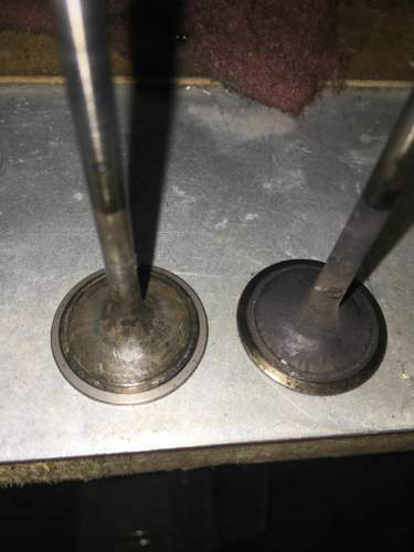

Ihr habt ohne Schaden / Problem die Köpfe runtergebaut 😕
Beim Boxer ist das nicht so der Akt. Und die Ölkohleschicht im Brennraum zeigt ja, dass es nicht vergebens war.
Mal im Ernst. Hat der Boxer da bekannte Probleme, dass man die Köpfe runternimmt, ist das für irgendwelche anderen Arbeiten eh nötig, oder war das jetzt einfach so?
Ich kenne Motorrevisionen bei der Laufleistung nur bei Einzylindern.
Köpfe runter war "einfach so". Ich wollte mal einen Blick auf die Lauffläche werfen, ob man da was vom Rewitec sieht.
Allerdings sind die ja nikasilbeschichtet, da bin ich echt überfragt, ob sich Rewitec darauf überhaupt anlagern kann.
Jedenfalls sind die Laufflächen in einem absolut makellosen Zustand. Schwer zu beurteilen.
Aber wenn man schonmal dabei ist, kann man auch ordentlich sauber machen. 😉

Die Ventile haben deutlichere Spuren an der Dichtfläche als ich gedacht hätte.
Die viele Ölkohle hat mich doch überrascht. Das ist bestimmt eii bis zwei Millimeter, bei dem Kolbendurchmesser fehlen mir da einige Kubikzentimeter Hubraum.
Dazu kommen so Dinge, wo man sich fragt, ob es auf dieser Welt noch ehrliche Werkstätten gibt. Der Benzinfilter war noch ab Werk (2005), der Luftfilter von 2009. Die Bremsflüssigkeit im hinteren Bremskreislauf war in Kaffeeoptik.
Ich fühle mich etwas verarscht und der Vorbesitzer wurde es anscheinend ebenfalls. Gerade beim BKV ist rumschludern mit dem Bremsflüssigkeitswechsel finanziell schnell eine mittlere Katastrophe.
Für die Menge an Ölkohle ging das eigentlich noch an den Ventilen. Fand ich.
Die Ölkohle steigert die Verdichtung. Das bringt Leistung 😁
