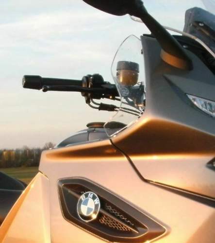

An meiner K 1300 ist an markenfremdem Zubehör eine Halterung fürs TomTom V4 (die BMW-Garmin habe ich abgebaut), diese wunderlichen Plexiglas-Verbreiterungen, die sehr effektiv sind und weiße Blinker vorn verbaut.
Den Rest kann BMW liefern. Die Koffer sind Serie, das Topcase kostet schlanke 540 Euro und das Navi-Anschlußkabel 4,90 bei BMW, im Zubehör 19,90.

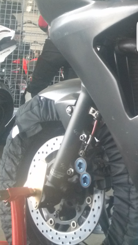

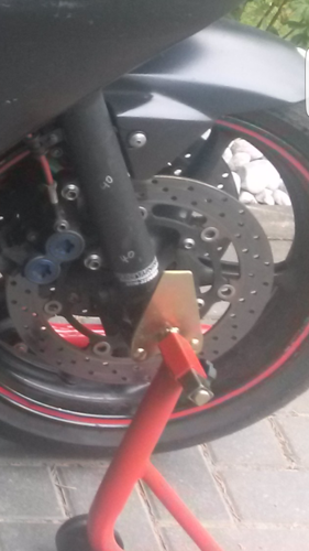

Ich hätte da mal ne Frage: Der Abstand zwischen Frontfender und Vorderreifen ist an der R6 ziemlich gering. Das hat zur Folge, dass die Reifenwärmer schwerer rauf gehen und die Temperatur an diesen Stellen höher ist, weil der Wärmer auf den Reifen gedrückt wird.
Nun würde ich den Abstand um ca. 1cm vergrößern. Hat jemand ne Idee, wie man sowas anstellen könnte?
Wie ist er denn befestigt?
Mach mal nen Bild der Befestigung.
Der Frontfender der YZFR6 ist ein Kunststoffprofil, das direkt an Aufnahmen der Tauchrohre verschraubt wird.
Da sehe ich wenig Möglichkeiten.
Kommt auf die Art der Verschraubung an. Wenn´s ähnlich der Hornet ist, sehe ich da überhaupt kein Problem, aber dazu braucht man ein Bild.

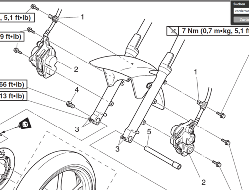

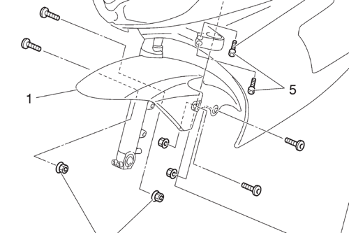

Ich schiebe noch gleich Bilder aus dem WHB hinterher.
Screenshot-2016-02-24-19-02-43
Screenshot-2016-02-24-19-01-54
Denke das geht so wie ich mir das vorstelle, ich warte mal auf die Bilder vom WHB.
Vermute an den Tauchrohren sind Angüsse mit eingeschnittenem Gewinde? Nur die 2 vorn sichtbaren? Eher nicht oder? Wahrscheinlich hinterm Tauchrohr auch auf jeder Seite noch eins?

Wie versprochen: Bilder aus dem WHB.
Whb1
Whb2
