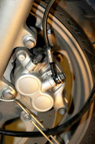

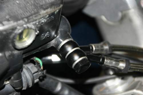

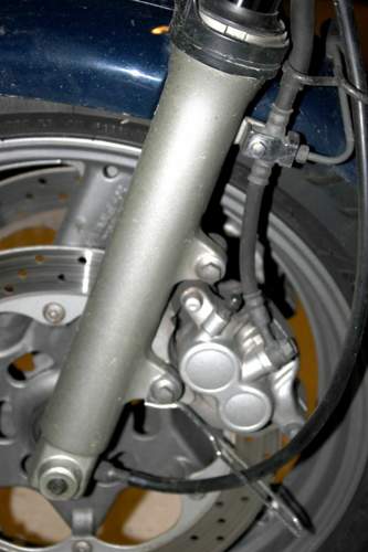

Heute kam die vordere Bremse der dicken Diva dran, da tummeln sich nun auch Melvin Stahlflex. Entlüfter neuer Stahlflexleitungen ist mir immer wieder eine Freude 🙄 , dafür ist der Druckpunkt jetzt sahnigst knackig.
Kommen jetzt noch frische Beläge rein und dann darf das System die guten 400kg Lebendmasse beim Pässe runterrollern im Sommer einfangen, sollte funktionieren.

Sehr schlicht und funktionell, ich hätte vermutlich als extremes Feintuning einen Fitting in silber und den anderen schwarz genommen 😉

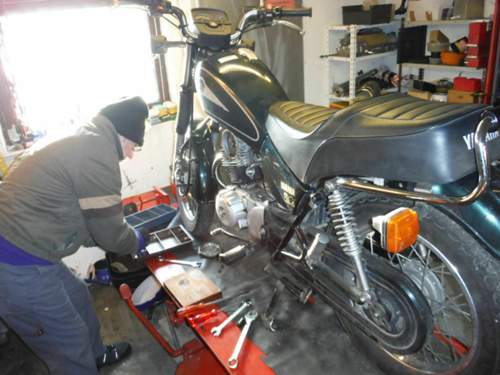

Erinnert ihr euch an meinen kleinen Flitzer, die SR 125?
Ungefähr 20 KM nach einem Öl und Filterwechsel hatte der Motor gestreikt.
Am Strassenrand aufgemacht: Der neue Filter war voll Öl. Also alles in Butter?!
Danach das endgültige Aus. Der Motor klang so, als ob ein Güterzug eine Vollbremsung macht.
Diagnose: Nockenwellenlagerschaden.

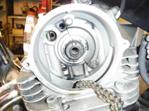

Auf meiner diesjährigen Weihnachtstour habe ich sie einfach in meinen Bulli gepackt, und bin bei Twinspark vorbeigefahren.

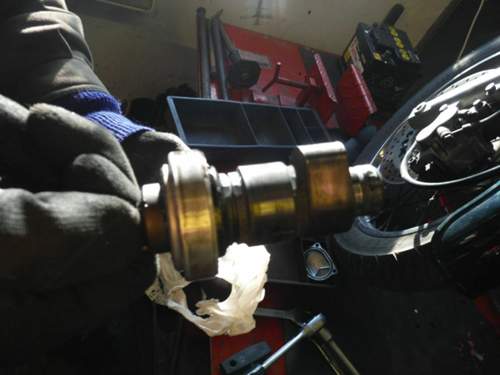

Dort haben wir die Nockenwelle ausgebaut. Der Zylinderkopf war trocken. Und extreme Fresspuren im Gleitlager zu sehen.
Zum Glück ist die NkW steuerkettenseitig nicht direkt im Kopf gelagert, wie das manchmal der Fall ist, sondern im einem
Gleitbock aus Alu. Also habe ich solange daran rumgeschmirgelt, bis die Grate und Riefen zwar nicht weg waren, dafür waren sie viel zu tief, aber rund genug, damit sich Lager mit einem entsprechenden Schmierfilm locker dreht. (Leider hatte es nach der Schmirgelei etwa 1 mm Spiel...).
Die Frage war jetzt: Warum kam im Kopf kein Öl an, während die KbW und der Rest gut geschmiert war?
Ölpumpe? Check!
Alle dicken Bohrungen im Ölkreislauf waren frei und gängig. Da hat Twinspark eine winzige Seitenbohrung ausgemacht,
die einzige, durch die das Öl in die Steigleitung am Stehbolzen gelangen konnte. Und die wurde von dem neuen Ölfilter verdeckt!! Der war in allem identisch mit dem alten, hatte aber nicht die Aussparung für diese kleine Bohrung...
und ich hatte den Filter bei Yamaha als O-Ersatzteil gekauft, und sie hatten nochmal extra kontrolliert, dass das der richtige Filter wäre...WUT.

Jedenfalls ist der SR125- Motor mit einer gebrauchten NW samt Lagerbock korrekt zu reparieren, die Paarung Nocken-Kipphebel hat keinen Schaden erlitten und die Lagerung rechts auch nicht.
Die Lagerung links...naja, ich hab schon schlimmeres gesehen, das auch noch gelaufen ist... Im Nachhinein denke ich, vielleicht hätte man den Lagerbock so bearbeiten sollen, dass er um 180 Grad verdreht eingebaut werden könnte (oben/unten)....
