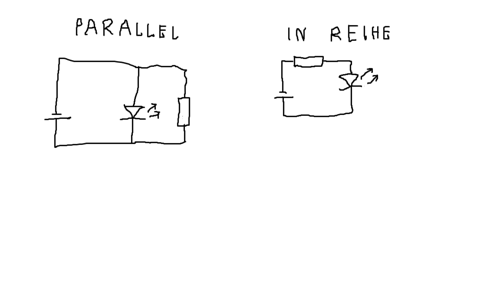

Du hast die Widerstände parallel zu den LED geschaltet.
Anders machts keinen Sinn.

Man kann den Widerstand auch in Reihe schalten. Nur muss der Widerstand dann einen anderen Wert haben. Außerdem wird dann natürlich auch die Spannung bei der LED wieder anders. Hier kommt es dann also auf die LED an, was die für ein Spannungsband hat.
Aber ich würde den Widerstand auch einfach parallel einbauen, ist leichter ;-)

Du kannst den Widerstand einbauen wie du willst.
Wenn ein LED-Blinker an einem konventionellen Blinkrelais funktionieren soll, MUSS der Widerstand parallel zur LED sein.
In Reihe zur LED kann das nicht funktionieren.
Der Grund ist folgender:
Das Blinkrelais ist so konstruiert, dass die Blinkfrequenz von der Stromaufnahme der angeschlossenen Blinker abhängig ist.
Je höher die Stromaufnahme der Blinker, desto langsamer blinkt es.
Wenn eine Birne kaputt ist, wird weniger Strom verbraucht. Folglich blinkt das Relais schneller.
Wenn jetzt LED-Blinker eingesetzt werden, ist die Stromaufnahme geringer. Das Relais blinkt dadurch schneller.
Damit es wieder normal schnell blinkt, musst du den Strom, den die LED weniger verbraucht als die Glühbirne, anderweitig verbrauchen.
Hierzu werden in der Regel Widerstände eingesetzt, die den Strom in Wärme umsetzen.
Ein Teil des Stroms wird also an der LED vorbei geleitet.
Wäre der Widerstand in Reihe zur LED, würde der Gesamtwiderstand steigen. Es würde also noch weniger Strom fließen und das Relais noch schneller blinken.
Ein Widerstand in Reihe kann daher bei dieser Problemstellung niemals zielführend sein. Egal, welchen Widerstandswert er hat.
Keine LED, die irgendwo in einem Blinker verbaut wird, verkraftet die Stromstärke, die notwendig ist, um ein Blinkrelais richtig zum blinken zu bringen.
Der einzige Widerstand, der in Reihe zur LED geschaltet wird, ist der Vorwiderstand, damit die Dinger an 12V Bordspannung nicht direkt in Rauch aufgehen. Der Parallelwiderstand zu der Reihenschaltung aus LED und Vorwiderstand ist aber für das Blinkrelais trotzdem nötig.

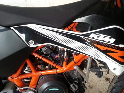

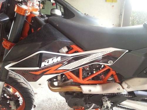

Naja, an der 690 SMCR ist er alles, aber nicht unsichtbar.
Rechts am Rahmen die Pumpe, links der Behälter der noch leicht unter der Verkleidung vor schaut. Unter der Sitzbank war grad noch genug Platz für die Elektronik und die ganzen Kabel, das wars. Ich wollt halt auch die Wartung wenig behindern. Ein anderer hat die Pumpe z.B. irgendwo über die Batterie hingebastelt. Da wollte ich jetzt nix anbringen, sollte schon seine Ordnung haben.
Von den schwarzen Blöcken sind 4 montiert. Einmal auf dem Bild eben zentral, dann noch 2 die Schwinge entlang bis hinten wo der letzte sitzt mit den Schrauben damit man den Schlauch/die Spitze zum Radausbau zur Seite packen kann.

Wichtig um den Reihenwiderstand zu berechnen, ist sozusagen die Spannungskennlinie.
Kennt man die nicht, wird es schwierig, diesen zu berechnen. Auch muss die Diode dann am Besten ein Toleranzband (Spannung) haben, bei dem sie funktioniert. Genau deshalb, hab ich ja auch geschrieben, dass ich die Widerstände parallel einbauen würde, weil es leichter ist und man halt weniger Informationen braucht ;-)
Die Reihenschaltung hat aber noch einen Nachteil, je kleiner das Toleranzband (Spannung) ist, desto festgeschriebener ist der Widerstand, welches dann auch die Leistung auf einen Bestimmten Wert festlegt.
Bei adi1204 wissen wir ja nun nicht, was er dort hat und daher wissen wir auch nicht, ob es wie funktioniert oder nicht.
Du hast vermutlich recht, weil die Reihenschaltung eben weniger Spielraum gewährt. Aber wissen tun wir es so erstmal nicht ;-)

Seh da echt kein Problem, die Klötze sind wirklich nicht stark sichtbar verbaut. Also wenn der Käufer den CLS nicht will, raus damit und die Klötze dran lassen.

Du scheinst aber nicht zu verstehen, dass Du die falsche Blinkfrequenz niemals mit Widerständen, die in Reihe geschaltet sind, korrigieren kannst. Die Widerstände in Reihe dienen nur dazu, dass die LED überhaupt an 12 V funktionieren. Insoweit trifft Dein Vortrag ja noch zu. Nur haben zum einen wohl alle LED-Blinker, die für Mopeds zu angeboten werden, das im Zweifel sowieso integriert und zum anderen hilft das bei der falschen Blinkfrequenz einfach nichts.
Und es ging hier ja nicht um die richtige Berechnung von Widerständen, um LED X an Spannung Y betreiben zu können, sondern darum wie man einem nicht lastunabhängigen Blinkerrelais die richtige Blinkfrequenz bei LED-Blinkern (die schon für +/- 12V ausgelegt sind) beibiegt.
