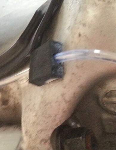

Nächstes Jahr verkauf ich ja mein aktuelles Motorrad. Das hat einen Öler dran. Wenn ic den abbauen will hab ich natürlich die Schwierigkeit das an der Schwinge so Halteblöcke für den Schlauch mit Superkleber befestigt sind. Irgendwelche Tipps wie ich die möglichst schonend abbekomme? Um bissl schleifen werd ich wohl nicht herum kommen aber will ja wenns geht keine komplett glatten Stellen hinterlassen, sähe sicherlich blöd aus.

Nur als Idee, ob das funktioniert, weiß ich nicht:
Spiritus, bzw. Reinigungsbenzin hat ja Lösundseigenschaften. Vielleicht dieses über Nacht einwirken lassen? und dies dann Stück für Stück abziehen und erneut einwirken lassen?
Möglich aber, dass dadurch auch der Lack angegriffen wird.
Sofern die stelle lackiert ist bei dem Modell.
am 7. Dezember 2015 um 11:43
Habe auch nicht Deinen Öler gemeint.
Das Böde an Superkleber ist, dass der wirklich super klebt, wenn er denn hält. Das, was den auflösen könnte, wird auch den Lack darunter auflösen.
Mit einem guten Fön erhitzen könnte noch helfen. Keine Heissluftpistole, aber das sollte klar sein.

Ansonsten wird schleifen und lackieren dürfte wohl unvermeidbar sein.

Also lackiert ist die Schwinge nicht. Ist halt fein strukturiert und nicht glatt.
Ich verkaufe gerne das Bike auch mit Öler aber nicht jeder wird den Aufpreis zahlen wollen. Ist ein CLS Evo, also schon ned schlecht. Wenn ihn ein Käufer nicht will nehm ich den Öler eben mit zum nächsten Bike statt neu zu kaufen aber dazu muss eben das Zeug von der Schwinge. Ist auch nur auf der Schwinge, ansonsten per Kabelbinder, etc. befestigt.

Das Foto gibt nicht viel preis... ist der Haltebock außerhalb des Sichtbereichs?
Dann einfach dran lassen.
Ansonsten abpuhlen, glatt schleifen, Schwinge pulvern lassen... :D
