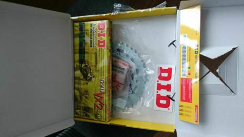

Am Donnerstag kam das neue Kettenkitt an.
Heute habe ich es direkt eingebaut.
Im direkten Vergleich sieht man ja schon das die Zahnflanken doch ein bisschen mehr verschlissen sind...
Bei dem neuen Satz ist auch so eine Art Leere dabei, mit der man die Längung der Kette prüfen kann.
Scheint ganz brauchbar zu sein. Meine alte Kette war demnach auch schon im roten Bereich.
Die Glieder hatten auch schon ordentlich Spiel zueinander.
Bei Louis habe ich mir auch den Laser geholt mit dem man die Kettenflucht sehr gut einstellen kann. Damit geht das doch um einiges genauer als nur mit den Markierungen am Kettenspanner. Beim Kettenschloss habe ich mich dann jetzt doch wieder für ein Clipschloss entschieden.

Das Kettenblatt sieht ja schon ziemlich übel aus. 😰😰😰
Finde solche Bilder Klasse.
Viele wissen beim Kauf zB nicht wie so ein abgenutztes Kettenrad aussieht.
Das neue Ritzel ist aber auch nicht gerade ein Musterbeispiel für hochwertige Verarbeitung...
Die Macken an den Zähnen werden zwar vermutlich nicht schaden, aber eigentlich sollten die nicht da sein.
@adi1204 schrieb am 31. Oktober 2015 um 14:47:48 Uhr:
Exakt das war auch mein erster Gedanke.
Da wäre Zahnverlust wohl nur noch eine Frage der Zeit gewesen...
@WorldEater666 schrieb am 1. November 2015 um 09:22:53 Uhr:
So siehts aus.
Vor allem sieht man das ohne Vergleich mit einem NEUEM Kettenblatt.
Und dann schreibt er auch noch "ein BISSCHEN mehr verschlissen". 🙂
Das Blatt war vor vielen Kilometern schon Fratze.
Normaler Verschleiß. "Zahnverlust" wird es nicht geben, eher wird die Kette beim Beschleunigen überspringen.
Wichtiger ist, dass die Kette nicht durch ungleichmäßige Längung am Ritzel zerrt.
Ein Kettensatz ist schnell getauscht. Wenn aber die Kerbverzahnung der Abtriebswelle leidet, entsteht schnell ein teurer Schaden.
