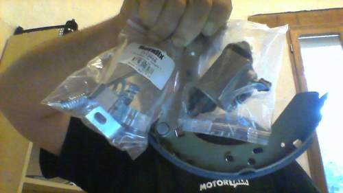

Ich habe diese Woche eine Bastelei an meinem ersten Rover vor.
Die Hinterern Trommelbremsen erneuern.
Also, die Scheibenbremsen +Handbremse beim zweiten Rover
ist kein Problem für mich.
Aber man hat mich vor den Trommelbremsen beim 220 TD gewarnt, das wäre
eine unglaubliche Fummelei...Ich habe das Kit schon zuhause (130 Euro). 2 Radbremszylinder, 4 Bremsbeläge,
und zig kleine Federchen, Stifte und Hebeleien. Wenn einer das schon gemacht hat (Hintere Trommelbremse + Radbremszylinder erneuern)
bin für Tipps dankbar.

Sieht doch garnicht so wild aus. Vor der Demontage ein Foto machen, dann klappts mit dem Puzzlespiel.
Keine Ahnung ob Rover da noch irgendwelche speziellen Schweinereien eingebaut hat, aber für jemand der ohne Angst Werkzeug festhalten kann und Mechanik grundlegend versteht, sollte es eigentlich reichen, beide Seiten zu öffnen, an einer Seite zu arbeiten und die andere als Vorlage nutzen zu können.
Das denke ich mir auch...Entlüften und einstellen soll nicht so einfach sein.
Ich habe leider keinen U-druck behälter und will es mit Pumpen versuchen.
Werde das auch entsprechend dokumentieren. Für die Nachwelt. Trommelbremsen und Rover sterben ja langsam aus.
